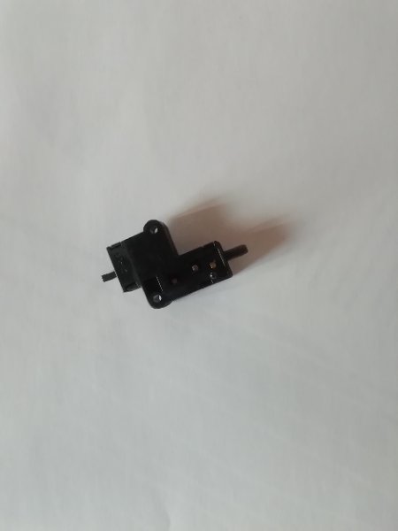

Je pense avoir trouvé d'où venait cette panne intempestive que je traîne depuis trop longtemps.
Après avoir incriminé, la batterie, le bouton de démarrage, le capteur de chute, le contact de la béquille, il ne restait plus que le contact de la poignée d'embrayage !
Effectivement, ce petit boîtier était tout gras ainsi que le connecteur , sans doute à cause de sa proximité avec le câble d'embrayage et sa gaine qu'il faut graisser de temps en temps !
Un bon coup de soufflette, une pulvérisation de WD 40, ré soufflette et hop ça marche.
( je n'ai pas osé le désosser de peur que tout me saute à la figure)
Pour le moment tout est rentré dans l'ordre, pourvu que ça dure.
Merci à vous tous et bon dimanche.

Un grand merci à vous tous, car j'avais également un pb de démarrage depuis plusieurs mois...Pas de démarrage avec le démarreur à froid, aucun bruit donc démarrage au kick obligatoire. Par contre à chaud, elle démarrait avec le bouton du démarreur. Et là après lecture sur le forum, la solution s'ouvre à moi. Pas besoin de démonter quoi que ce soit, elle démarre avec le démarreur quand j'actionne la poignée d'embrayage. Mille mercis
