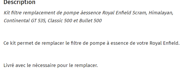

:) Bonjour à tous, j'ai une classic 500 de 2018 ((EURO4).
Je dois remplacer la pompe à essence.
Que prnsez-vous de cette alternative qui semble être une solution beaucoup moins onéreuse que la pièce originale ?
https://royal-access.fr/p/kit-filtre-re ... yal-euro-4
Vous connaissez ce site ?
Merci pour votre aide :)
Re: Pompe à carburant
Posté : 11 août 2024, 18:03
par filou
Ça fait cher pour un filtre ...
Posté : 11 août 2024, 18:10
par corto71
Comprends pas, c'est ta pompe qui est morte ou c'est le filtre qui est bouché, à moins que ce ne soit moi le boucher hein, pas le charcutier d'en face! :)
Posté : 11 août 2024, 18:39
par druid
Voui, faut pas confondre pompe à essence et filtre de pompe à essence.
Et à plus de 100€, c'est hors de prix pour un filtre de pompe à essence...

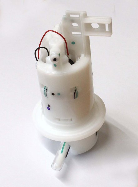

par justeAlex
AD2609 a écrit :Merci pour ce tuyau mais ... je préfère commander au final auprès de mon concessionnaire. Je me méfie de ces équivalents d'autant que cela concerne un "organe" vital de la moto. Je m'interroge d'ailleurs, à tord (?), sur le fait que les fils "baigneraient" dans l'essence sans aucune protection (?)
Chez Hitchcocks, ils vendent des pompes avec des fils apparents aussi. ça doit pas être bien dangereux ;)
https://accessories.hitchcocksmotorcycles.com/35717
587377 b 1200.jpg (46.5 Kio) Vu 3249 fois
