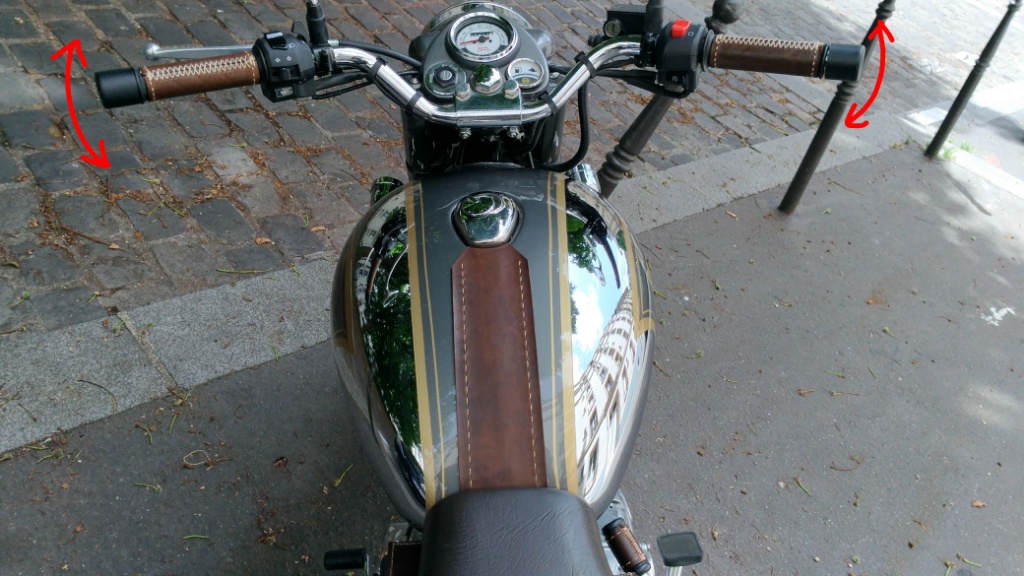

J'ajoute une petite photo pour vous donner l'idée du mouvement.

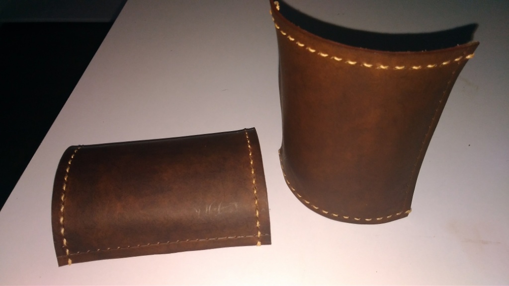

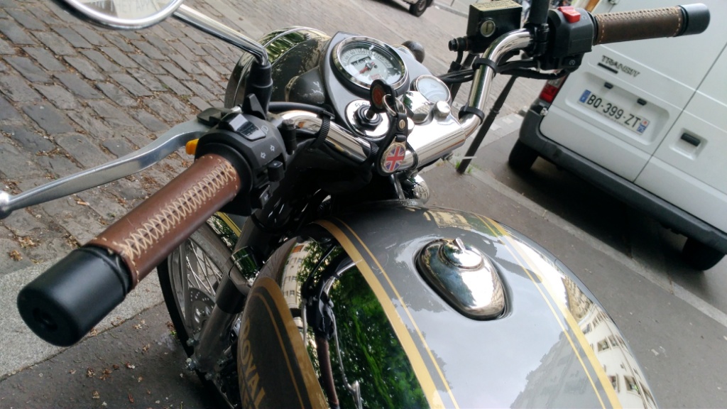

j'aime bien le recouvrement de tes poignées de guidon . Fait maison ?

Ce genre de "vibrations" comme indiqué sur la photo avec les flèches ,ça ne s'appelait pas guidonnage à l'époque?
Ca affectait pas mal de motos il y a longtemps,il y a eu les freins de direction ,manuels d'abord,on serrait des disques qui durcissaient la direction,puis des dispositifs
équipés d'un amortisseur pour réduire un tant soit peu ce problème.
Je ne sais pas si le guidonnage est encore sensible sur certaines motos vendues actuellement ou si les progrès de la technique ont définitivement éliminé ce problème qui
pouvait être grave de conséquences ,indépendamment bien sur des défauts de montage,pneus et autres équilibrages.....
Il y avait également le louvoiement mais c'est un autre problème.

Phils a écrit :j'aime bien le recouvrement de tes poignées de guidon . Fait maison ?
oui c'est moi qui les a faites...c'est pas si difficile que ca en plus! :oué:
