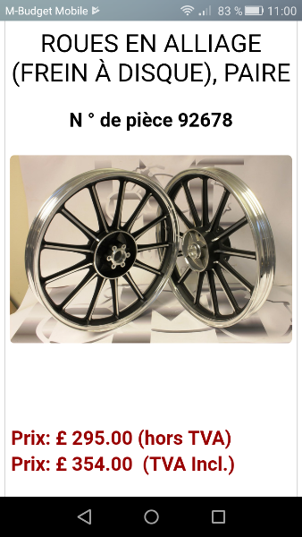

Après quelques déboires avec des rayons cassés ( 2 fois déjà) sur la roue arrière, je souhaiterais monter des roues en alliage style modèle Hitchcoks N° 92678.
La jante n'est pas compatible avec l' ABS selon eux.
Y a t'il un modèle compatible sur le marché ?
Merci pour votre aide
Jean-Claude
Jean-Claude

Pas d'autres jantes compatibles à ma connaissance.
Tu peux aussi amener tes roues chez un spécialistes du rayonnage à côté de chez toi.
Il suffit de chercher ou les gens qui font du moto cross et qui achète des équipements font re rayonner leurs roues.
Un spécialiste te montera des rayons de qualité qui ne bougent pas avec un équilibrage en même temps.
Ca sera moins cher que des jantes complètes et tu garderas ton système ABS.
C'est une idée...
C'est une idée...

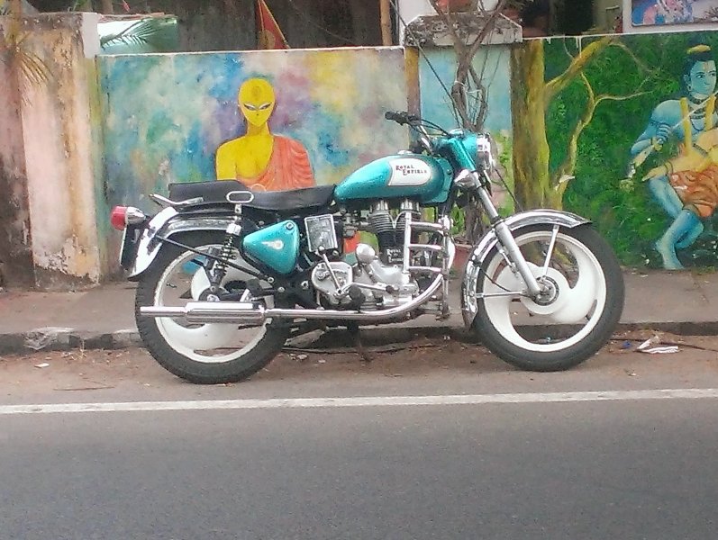

Nos amis Anglais qui étaient au rassemblement dans le Perigord ont fait aussi ce choix , pour éviter les chambre a air et mettre des tubless . On aime ou on aime pas mais ce n'est pas complètement laid ....

vu en Inde à COCHIN-

Des jantes à bâtons c'est mieux d'un point de vue mécanique que des jantes à rayons.
C'est plus facile à nettoyer.
Ca aime moins les chocs que des jantes à rayons.
Après pour l'esthétique tout dépend du modèle de jante et de moto, sans commentaires de ma part.
Si tu montes ces jantes, ton voyant ABS va rester allumé tout le temps.
En effet celui-ci s'éteint dès que tu as fait quelques mètres et que le détecteur a détecter les franges du petit disque destiné à cet effet.
Ensuite ne détectant pas ces franges, l'ABS ne fonctionnera pas.
Mais le freinage théoriquement oui.
Si tu te moques de l'ABS, tu peux essayer de sortir momentanément les 2 capteurs de leurs logements Av et Ar et voir ce qui se passe.
Si ensuite c'est uniquement le voyant ABS qui reste allumé c'est que ça perturbe pas la centrale par laquelle passe chaque durite à l'aller et au retour et qui se trouve sous la moto.
Auquel cas tu pourrais monter ces deux jantes à bâtons et tu te retrouverai avec un freinage classique sans ABS.

Tit34 a écrit :379.jpg
vu en Inde à COCHIN
Nan, Cochin c'est à Paris !

druid a écrit :Salut Jean-Claude,
Henry Price m'a dit que tu l'avais contacté en français, au sujet des jantes alu à bâtons.
Il m'a mis en copie de la réponse qu'il t'a faite., en anglais.
Les couronnes d'abs étant fixées directement sur disque et non pas sur la jante, Henry peut te fournir des jantes alu à bâtons pour ta EFI.
Il suffit de lui préciser le type et les dimensions des jantes que tu désires.
Je vérifie dès le rapatriement de ma moto
