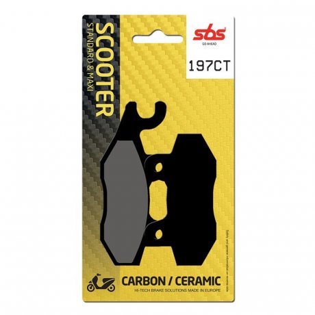

Pour ma EFI classic E3 j' ai trouvé des plaquettes de frein chez Dafy Moto de marque SBS 197CT à 22€ j' y suis allé avec le modèle donc pas d' erreur possible et se modèle va sur certains scooters Benelli 250 et suzuki 400 burgman, en euro 4 je ne saurais dire s' il y a une différence. :hein:
