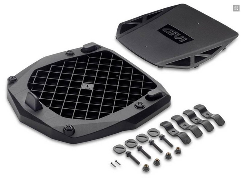

Comme j'ai commandé sur Internet une sacoche de réservoir "GIVI EA 118 Tank Lock" avec la bride dédiée à l'Himalayan (BF 39) mais que chez GIVI sont en rupture de stock pour cette sacoche (!), j'envisageait aussi d'équiper ma moto (déjà installée avec les deux valises RE en alu d'origine) d'un top case.
J'ai regardé ce qui se faisait et je penche pour un "GIVI Outback 42 Trekker Monokey" car je suppose que la largeur de celui-ci ne m'empêchera pas d'ouvrir les couvercles des valises.
Peux-tu me donner ton avis à ce sujet si tu penses que c'est bon et comme ma moto est un tout nouveau modèle Euro 5 "2021", avec quelle platine devrais-je pouvoir installer ce top-case sur le porte-paquet d'origine ?
Merci d'avance de prendre un peu de temps afin d'éclairer ma lanterne... quelque peu vacillante concernant les RE ! :sorry:
Messages : 8603
Re: MES TRAVAUX SIMPLES SUR HIMALAYAN
Messagepar jpv17 » 02 juin 2021, 22:40
Oui ce Topcase GIVI Outback 42 Trekker Monokey ne gène pas l'ouverture des valises RE.
J'avais opté pour une platine universelle GIVI E251
Support universel E251.jpg (55.85 Kio) Vu 3541 fois
Tu la trouves chez "c'est le mal" pour 48€70. :demon:
Par contre je te conseille de renforcer sérieusement ton porte paquet d'origine (homologué pour 3,5kg, car déjà vide ce Topcase pèse 4kg).
C'est ce que j'avais fait ce qui ne m'a pas posé de problème.

Merci beaucoup pour toutes ces précisions !
Je vais donc passer commande de ce top-case et de la platine conseillée par "jpv".
Quant à mon Himalayan (modèle Euro 5 - 2021), le top-case serait apparemment conçu cette fois pour une charge de 7 kilos. Mais à voir. Je suivrai peut-être (une fois encore) les conseils éclairés de "jpv" !
Merci les amis !
Messages : 8603
Messagepar jpv17 » 03 juin 2021, 10:19
S'il peut supporter 7kg c'est déjà mieux. Le support universel GIVI est adapté à la structure transversale en tube du porte paquet. Si le principe est le même sur le tien ça posera pas de problème de mise en place.
Bonnes balades à venir. ;)

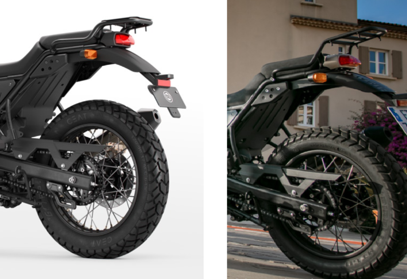

Daniel78 a écrit :Je précise que je n'ai pas d'Himalayan. Ni Euro4, ni Euro5. ;)
Mais à toutes fins utiles, il me semble que le porte paquets à évolué avec le modèle Euro5.
Voir nouvelles dimensions, renforts, poids admissible.
Exact, je viens d'en essayer une hier (ainsi qu'une Interceptor) chez le concessionnaire de Pontault-Combault, fort serviable) et le porte paquet a bien été modifié dans un but de plus de robustesse.
Sinon, l'Himalayan c'est bien, très facile de prise en main, très sécurisante même en tout chemin, avec une boite un peu dure (pour passer la première j'ai du jouer du talon comme sur une moto Russe :D ), passé 100 c'est laborieux pour les accélérations et le frein moteur est peu efficace je trouve (moins qu'une 500) Quand au frein avant, il vaut celui de la Classic, c'est à dire un bon ralentisseur. L'arrière freine mieux. Le modèle essayé était une Euro 5 avec l'accessoire dont on ne doit pas prononcer le nom. :woot:

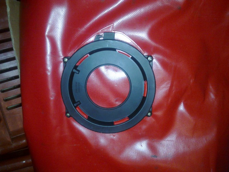

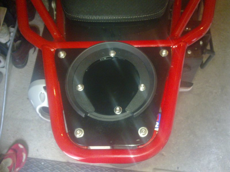

Pour le bride de réservoir, BF 39 Givi, regarde chez RAD.EU ou la Bécanerie.
Perso, j'y ai tout trouvé, même le système femelle, ce qui m'a permis de procéder au montage de la bride sur le porte
paquet de la Guzzi, et d'adapter une sacoche de réservoir à l'arrière, ou bien, mon grand sac rouge de 90 L, à fond en dur.
Et dans ce cas là, tu peux monter n'importe qu'elle bride, et pas seulement la BF 39, vu que tu te fous de l'espacement des
vis de la trappe à essence.
Je suis même aller jusqu'à prévoir le pivotement à 45° de la bride, pour poser le sac en long quand je suis seul sur la moto.
La section des tubes semble un peu plus grosse (pas certain), et le porte à faux moins grand.
Il semble avoir une surface plus réduite (pour dissuader de fixer de gros top cases).
Vérifier que la platine du top case choisi tient toujours !

On voit surtout que les pattes de fixation arrière sont soudées jusque dans la pliure du tube. :oué:
