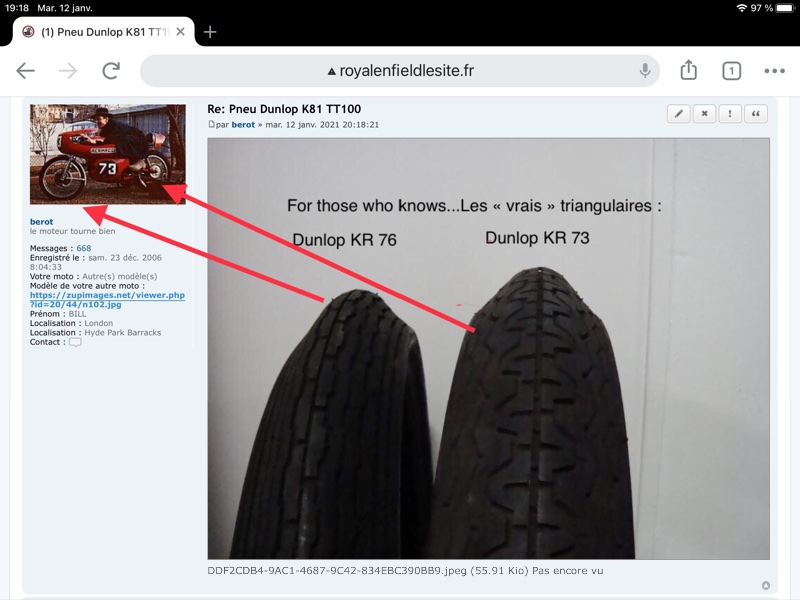

- Messages : 27796
Re: Pneu Dunlop K81 TT100
berot a écrit :AA403633-5729-4378-BFF3-6CB73B35C32A.jpeg
Là voui, y'a comme du triangle dans la gomme

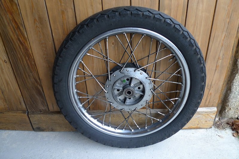

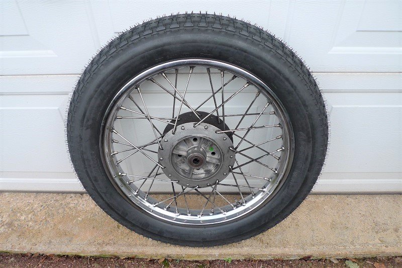

Topic author - Membre RA 2026
- Messages : 6080
Cet aprem' j'ai récupéré ma roue nouvellement chaussée en Mitas.
Demain je la remonte sur ma trapanelle et essai si la météo le permet
Par curiosité j'ai mesuré la circonférence qui est de 2190 mm, ce qui donne 697 mm de diamètre.
Comme j'ai pas mesuré le Dunlop (de toute façon il était usé et donc les valeurs n'auraient pas été bonnes) je ne peux pas comparer.
