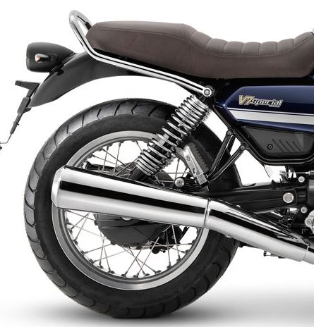

nirlo a écrit :fab le motard a écrit :je ne sais pas si le suspensions des twins sont un ratage ... personne ne s'en plain particulièrement ?
alors que les guzzi V7, c'est raide et beaucoup mettent autre choses par exemple
Exact. La monte d'origine est franchement bas de gamme. Comme les Pinsole j'ai fait monter des " shock factory ". Ça améliore, mais le débattement est faible de conception de toutes façons.
Faut changer de V7.....
[Citation ON]
MOTO GUZZI V7 850 : CONFORT - SUSPENSIONS
Moto Guzzi a mis l'accent sur l'amélioration du confort général de la V7 en tablant sur plusieurs points. D'une part un repositionnement des combinés de suspension Kayaba a permis d'en augmenter sensiblement la course : de 93 mm à 120 mm, tandis qu'à l'avant, c'est toujours une fourche hydraulique classique de ø 40 mm et 130 mm de débattement qui guide l'italienne. Le mot d'ordre est le confort, ce qui n'entache pas l'efficacité du moment que l'on reste dans l'esprit balade de la V7. Guzzi installe également des nouveaux silent blocs sur les repose-pieds, et il est vrai que les vibrations sont assez filtrées, mais c'est surtout dû à la nouvelle motorisation, voyez au chapitre suivant !
[Citation OFF]

Re: Suspension des twins 650
Ded31 a écrit :nirlo a écrit :fab le motard a écrit :je ne sais pas si le suspensions des twins sont un ratage ... personne ne s'en plain particulièrement ?
[Citation ON]
[Citation OFF]

C'était des amortisseurs d'origine de marque "GABRIEL".
Avec un vis sur la partie qui relie la bombonne de gaz à l'amortisseur.
Plusieurs fabricant pour des amortisseurs au comportement différent. Ceci explique que certains trouve leur amortisseurs trop dur et d'autre trop souple ! .
