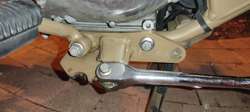

Bon j'avais pas vu à l'achat mais la deuxième vis arrière (loooongue) du repose pieds avant est absente, je me demande comment elle a pu partir!
c'est la 36 normalement.
par contre :
Article INDISPONIBLE -- 593021/B - VIS HEX M10X260 (Royal Enfield) :téviré:
Vous avez une astuce pour commander car ce doit être en pouces ce bout de ferraille, pas envie de foirer le pas intérieur?
Merci à vous et vive les moteurs montés en rigide :amour:
jof

jof du sud a écrit :Bon j'avais pas vu à l'achat mais la deuxième vis arrière (loooongue) du repose pieds avant est absente, je me demande comment elle a pu partir!
par contre :
jof
Si c'est la vis de fixation arrière du repose pied gauche ce n'est pas la vis 36.
C'est une vis M8 classique de trois ou quatre centimètres.
La numéro 23.

C'était pas la bonne!
Apparemment la 23, M8 4x45 donc métrique classic mat, faut dire que les vis sont un peu en vrac dans cette représentation ;)
question subsidiaire vu que j'en ai monté une de mes restes d'anciennes motos, vous mettez quoi comme frein filet et serez à combien à la dynamométrique ?
