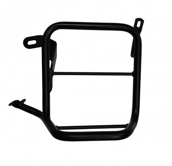

Pourrais tu adapter ceci ?
https://www.tendance-roadster.com/shop/ ... results=43
Capture d’écran 2022-12-25 à 18.34.02.png (137.8 Kio) Vu 1245 fois
Ce modèle est spécifique au modèle Trial pour la partie arrière du cadre. L'adaptation doit être possible mais en modifiant pas mal les attaches. Mais pour mes sacoches pas assez large et le retour arrondi sur le bas est certainement gênant pour des sacoches avec derrière rigide et angle droit sur le bas .. :blink:
