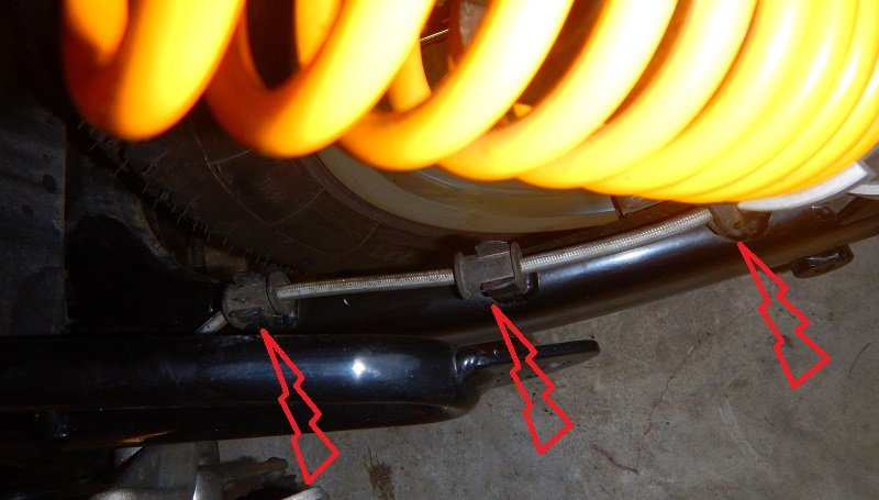

Pour l'étrier, jipounet dit "tu desserres", moi je dit : "tu démontes la broche"
Pour pouvoir démonter cet étrier je suis obligé de déclipser la durite de frein arrière.
Ici :
clipsage durite frein.jpg (71.72 Kio) Vu 5239 fois
Après ça passe avec 1/2 mm de jeu ! :demon: :demon: :demon: :demon:
Ici :clipsage durite frein.jpg

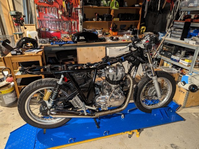

je reviens sur ce message, j'ai plus mais je ne comprends pas comment enlever cette roue arrière sur ma 535.
Déposer l'étrier de freins j'y ai pansé mais j'ai pas trouvé comment.
Merci pour votre aide.

Pour ôter l'étrier il faut déposer le boulon inférieur de l'amortisseur et déclipser la durite
