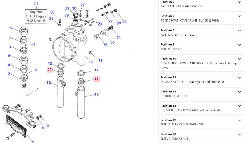

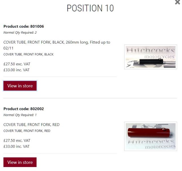

La ref 10 sur le dessin :
http://www.hitchcocksmotorcycles.com
:bouffe:
