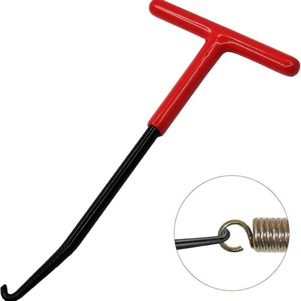

Pour cela, il existe un outil tout simple.
Le tire ressort...

druid a écrit :Pour cela, il existe un outil tout simple.
Le tire ressort...
Je dois certainement manquer de force (malgré mon gabarit et plus de 110 kg) car même à l'étau , avec un gros tournevis passé dans une des boucles d'accroches, je n'ai pas réussi à le faire broncher !
Le tire ressort...
Ca fonctionne pas à tout les coups. Les ressorts de béquille des Classic sont vraiment trèèès costauds ! :chapo:

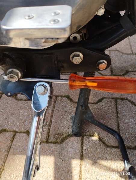

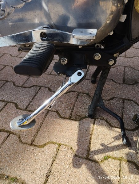

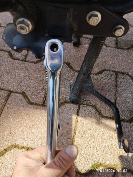

Replacer le ressort et présenter la béquille de cette façon sur la patte.
Faire pivoter la béquille jusqu'à cette position.
S'aider d'un tournevis ou autre tige métallique en s’appuyant sur la fixation du repose pied pour mettre les trous béquille et cadre en alignement et resserrer l'axe.
5 mn de bricolage... :)

Messagepar Fatalan » 17 avr. 2026, 11:31
La prochaine fois que je dois graisser la béquille j'essaye .
