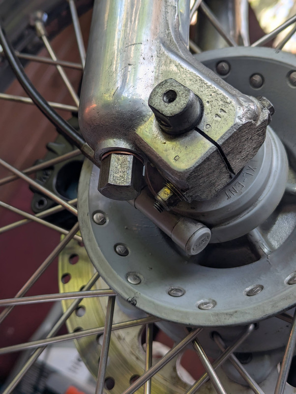

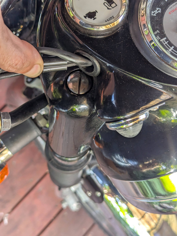

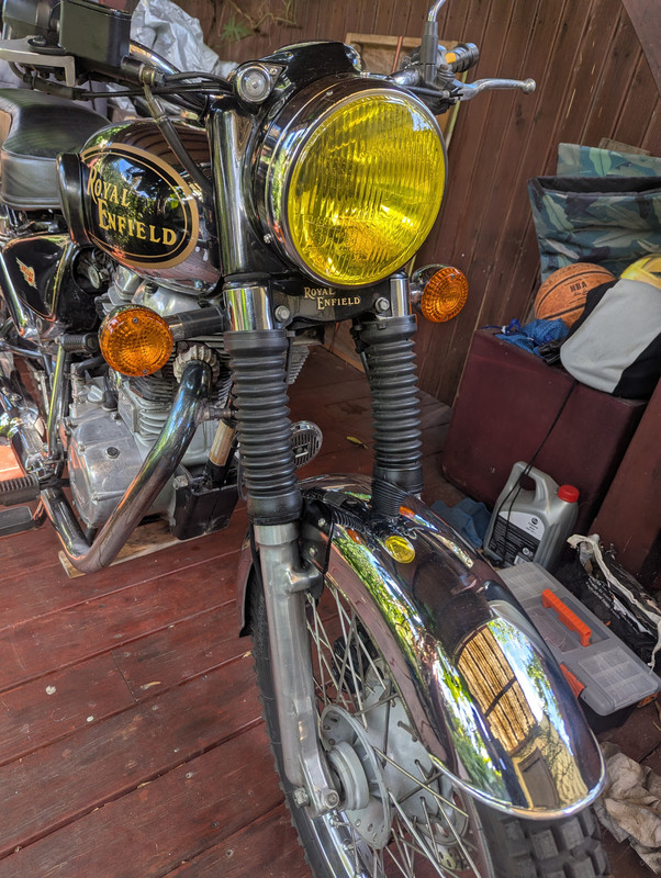

Salut !
J'aimerais changer les joints spi de fourche sur une Bullet 500 Electra de 2012.
je fais comment ? :D
J'ai cherché des tutos vidéos mais je trouve jamais de vidéo avec la même fourche.
Idem pour vidanger l'huile de fourche, tous les tutos sur lesquels je suis tombé démontent tout alors que sur ma fourche j'un juste eu à dévisser la grosse vis en haut, l'écrou borgne en bas, et c'est tout...
Je vous mets quelques photos, merci pour votre aide :)

Bah comme tu dis, juste à dévisser la vis supérieure avec un tournevis large et l'ecrou borgne du bas, ensuite pomper sur la fourche pour faire sortir l'huile et après remettre l'ecrou borgne du bas, faire l'appoint d'huile de fourche et y a plus qu'à remettre la vis supérieure des tubes...après c'est vrai que si tu veux faire un p'tit nettoyage de la fourche et changer les joints spi il faut tout démonter, c'est un peu plus de boulot...bon courage à toi.

Salut, oui j'ai déjà vidangé l'huile de fourche, ma question c'est plutôt concernant le remplacement des joints spi, comment et que faut il démonter pour changer ces joints ?
Merci !

Regarde le tuto de Louis 911, avec ça déjà tu vas pouvoir démonter les bras de fourche et démonter la fourche complètement...pour changer les joints spi, c'est du classique, soit avec un tournevis plat ou mieux l'outil qui va bien pour ne pas marquer les foureaux de fourche...un bon nettoyage de tout ça et remontage avec l'huile qui va bien et voilà...bien sûr c'est toujours facile de dire, mais ça demande un peu de temps et un minimum l'outillage...bon courage à toi

Une fois les bras démontés, un petit troutrou (Dremel) sur la face plate au dessus du joint et avec un crochet en feraille on peut l'extraire (on peut ajouter des trous au besoin. Pour remettre le mieux c'est une bague qui coulisse sur le tube (à acheter ou bricoler). On peut même le rentrer au petit marteau en y allant progressivement.
Je me souviens plus si il y a un circlips au dessus du spi.
Bien entendu tout ça se fait tubes vidangés.
