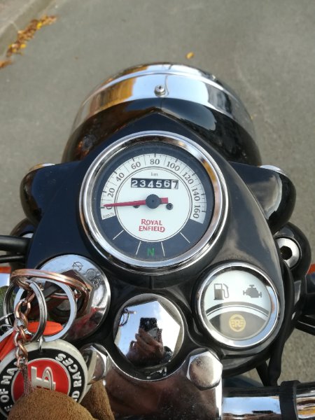

Un peu comme un gars du forum il y a quatre cinq ans qui trouvait que l'aiguille de sa classic gênait la lecture du compteur kilométrique en roulant aux vitesses usuelles (70-90 km/h).. une fois qu'on en parle, on ne voit plus que ça...

Encore 22222 km et tu nous fait une autre photo :super:

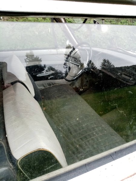

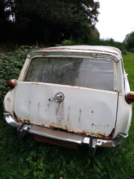

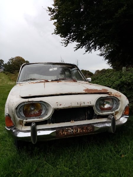

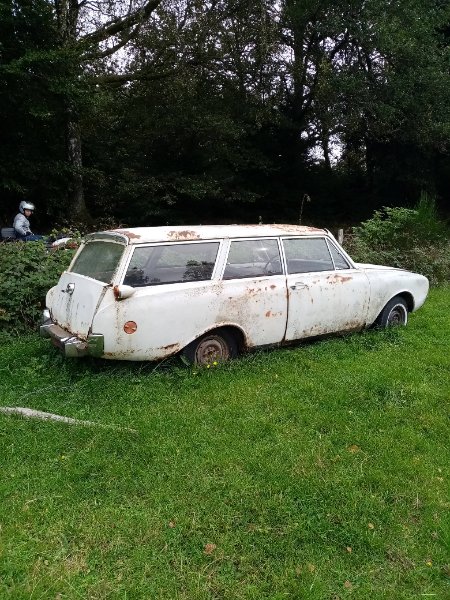

Et sur le retour, nous sommes tombés sur la Ford Taunus photographiée par Paul cet été. :)
