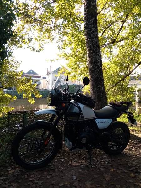

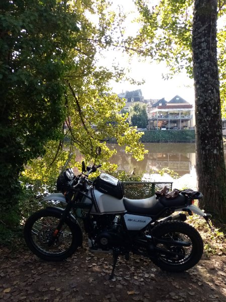

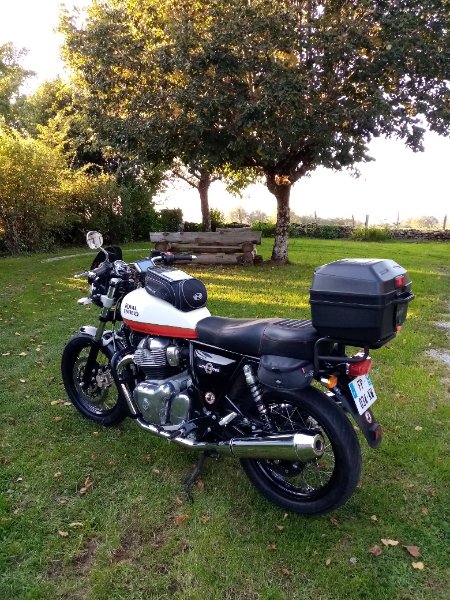

Aujourd'hui j'ai fait monter un Road Classic à l'avant mais j'ai oublié de lâcher les mains. :sorry: De toute façon ma passagère déteste ça. :D
Ils m'ont également changé les étriers et en attendant on est parti en balade en Himalayan. Ben à part le bruit de castagnettes dans le haut moteur, je l'ai trouvée plutôt agréable aujourd'hui, j'étais bien en 5ème sur les p'tites routes du causse corrézien. Angéline préfère finalement le confort de l'Interceptor en Shock Factory, selle indienne et repose-pieds avancés, je suis sauvé ! :D

Ah oui mais tu la dorlotes...selle confort, repose pieds avancés, top caisse qui fait "sissybar" et évidemment des conditions de roulage, et d'agrément moteur incomparables entre les deux...(Voire même de sécurité pour doubler et freiner pour la route hein !)

J'ai oublié de parler du top-case... :polom:
J'aimerais bien le garder un petit moment ce twin alors en effet je la dorlote... ;)
Quelle réussite ce twin, il permet de se balader comme avec le mono, avec plus de coffre et de souplesse, mais également d'accélérer le rythme comme en ce début d'aprem où nous étions sérieusement à la bourre. :)
