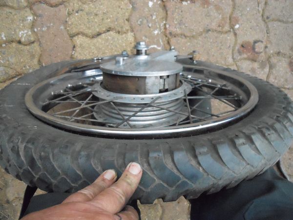

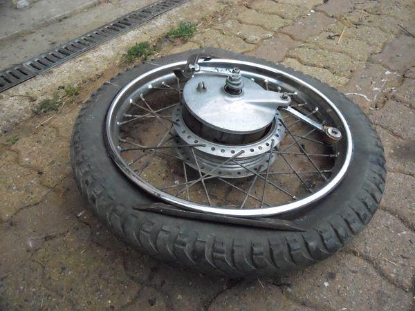

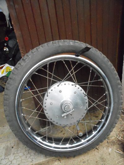

On en remet une louche pour ceussent qui utilisent des meuleuses, marteau piqueurs, et autre marteau pilon pour monter un pneu.
Démonstration pour un voisin "Qui n'avait jamais pu monter un pneu"
Si on arrive pas a décoller le pneu, on le serre dans l'étau. Normalement un pneu normal (pas sur une jante tubeless) se décolle tout seul.
Pas la peine de faire quoi que ce soit tant que le talon du pneu n'est pas au milieu de la jante, dans la gorge.
On met les genoux sur le pneu pour le maintenir dans cette position.
Après on attaque en face de la valve, celle ci faisant une surépaisseur si on attaque à l'opposé.
L'opération a pris moins d'une minute avec des démontes pneus courts pour moto.
La dernière photo illustre le fait que si le pneu est dans la gorge, on peut passer un démonte pneu entre les deux côté de la jante et lui.
Ah, oui, c'est un Michelin 1960...
