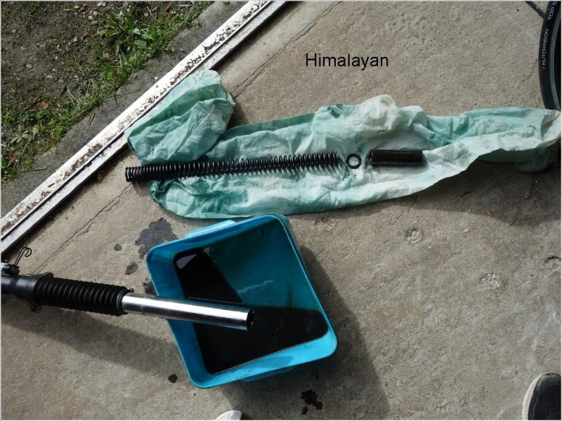

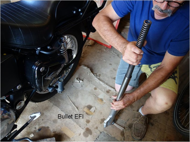

Jackymoto a écrit :Je met toujours les spires les plus serrées en haut car elles sont plus lourdes et ça diminue le poids non suspendu.
Au niveau du fonctionnement ça ne change rien. La mécanique, c'est une question de logique.
A l'inverse, sur la Bullet EFI, comme sur l' Himalayan, les spires les plus serrées sont en bas, pour abaisser je pense le centre de gravité. Moi je remonte comme j'ai trouvé au démontage. :sorry:
Ressot fourche Hymalayan.jpg (130.22 Kio) Vu 3194 fois
Ressot fourche EFI.jpg (95.91 Kio) Vu 3194 fois
Quand on voit certains détails de montage (entre autres les tendeurs de chaîne de distri), je ne serais pas étonné que toutes les Bullet n'aient pas leurs ressorts montés dans le même sens :)
Et puis, je ne pense pas que ça affecte de beaucoup les performances de nos machines. :036:
Modifié en dernier par JicéduVar le 03 janv. 2020, 22:09, modifié 1 fois.
