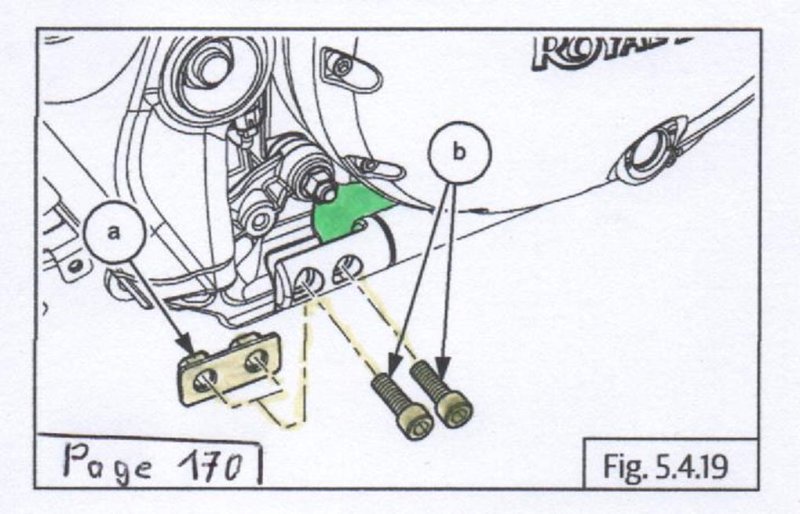

Serge 60 a écrit :.....

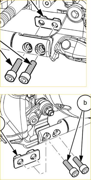

Pièces jointes : Extraits des pages 128, 170 et 171 du manuel d’atelier.
Serge, la "pièce" que tu as colorée en vert n'existe pas, c'est un effet d'optique.

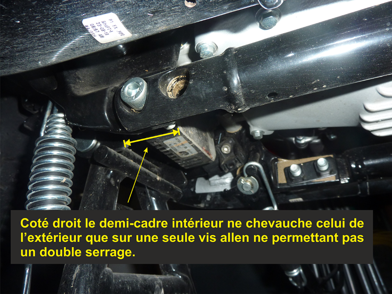

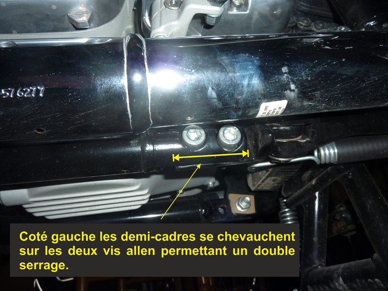

Mais pourquoi la patte sur le cadre, au niveau de la liaison avec le berceau, est plus courte à droite ? :mouais:

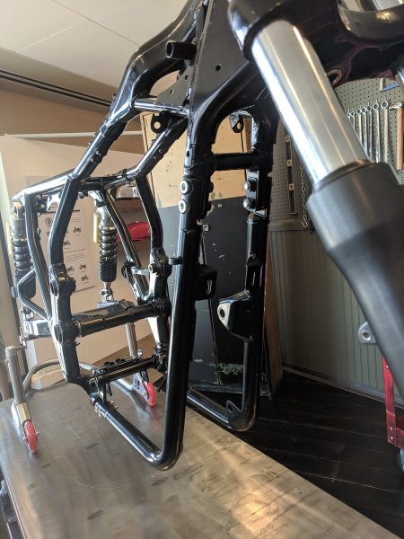

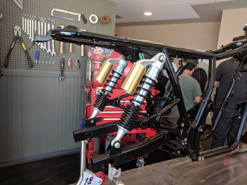

Visiblement le constructeur n'a pas eu l'info que ce trou ne servait à rien.
Double berceau démontable, tenu par 4 contreplaques et 8 vis.
Cadre bicylindre 650 RE_1.jpg (111.19 Kio) Vu 3759 fois
Cadre bicylindre 650 RE_2.jpg (113.27 Kio) Vu 3759 fois
Cadre bicylindre 650 RE_3.jpg (65.38 Kio) Vu 3759 fois
Cadre bicylindre 650 RE_4.jpg (62.19 Kio) Vu 3759 fois

JicéduVar a écrit : Serge, la "pièce" que tu as colorée en vert n'existe pas, c'est un effet d'optique.
:old: Effectivement, il n'y a pas de pièces en "triangle" ... à cet endroit là c'est le vide ! :rou:
CADRE 03.jpg (91.43 Kio) Vu 3692 fois
Voilà comment c'est foutu sur ma mienne de moto ... :woot:
CADRE 02.png (1021.37 Kio) Vu 3692 fois
CADRE 01.png (1.03 Mio) Vu 3692 fois
C'est grave docteur ?...
Une chti'te pièce à fabriquer pour rassurer les inquiets et ça devrait le faire ...
Et si on fait rien ?... ça devrait le faire aussi !...

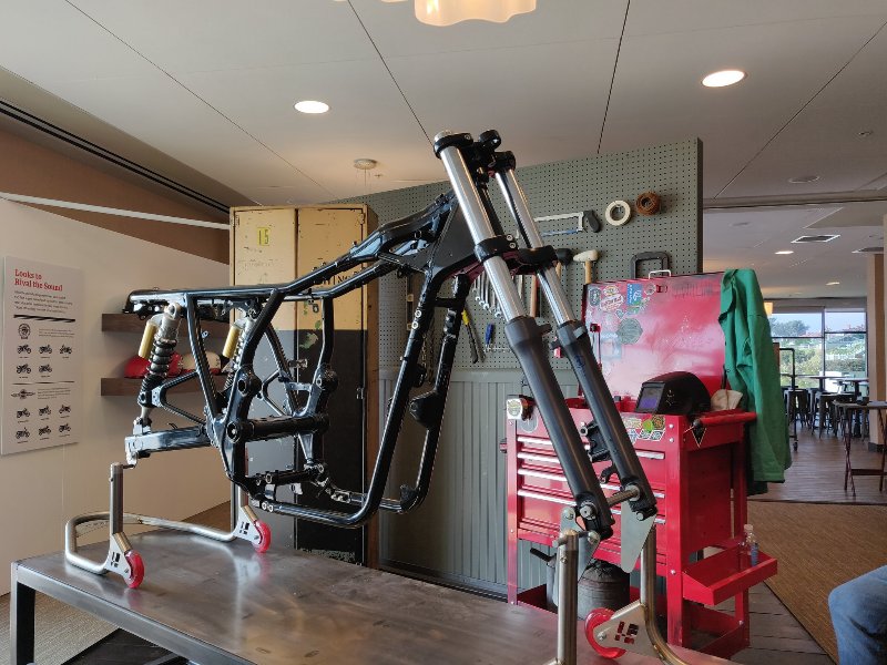

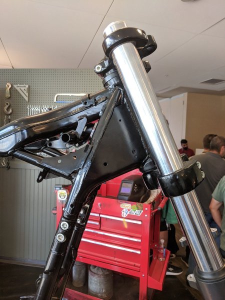

Vu trois ce matin en concession, aucune n'avait à droite cette fameuse coquille et elles n'avaient qu'une seule vis.
Messages : 8632
Re: TWIN 650 : Liaison cadre/berceau droit arrière non fixé correctement
Messagepar jpv17 » 11 janv. 2020, 10:55
Coté résistance mécanique je pense qu’il n’y a pas lieu de s’inquiéter. L’embout avec les 2 trous, soudé au tube, est vraisemblablement un ½ rond plein et non un tube. En outre il me semble que le moteur est fixé à l’avant sur ce double berceau démontable, mais à l’arrière à la partie fixe du cadre et donc participe à la rigidité de l’ensemble. Bon je n’ai pas cette moto sous les yeux et me fie qu’à vos photos.

:old: en voilà une de photo qu'elle est sérieuse ... un troupeau d'ingénieurs en pleine réflexion :amour:
