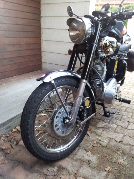

Messagepar Ded31 » 04 oct. 2021, 12:02
Voili ma modif :036: :
Et ça fonctionne bien :oil:

Oui, le frein à disque. Il offre forcément des performances supérieures. Mais c'est un autre sujet. Et un investissement non négligeable comparé à la légère modif préconisée par HM.

Et il ne faut pas oublier de foutre des tubes de fourche dernier modèle, plus épais.
Il y en a qui ont essayé, mais ils ont eu des problèmes! En commandant tout en Inde,
la modif est peu coûteuse, mais ça ne me convient pas.

Et puis le frein à disque est beaucoup plus efficace et prive le chauffeur de cette délicieuse montée d'adrénaline quand on se demande pourquoi ce putain de frein à tambour, pourtant à double came, risque de ne pas stopper la moto avant la rencontre avec cette saleté de trottoir qui se rapproche à toute vitesse. :mouais:

Comme Ded, la modification du perçage ne révolutionne pas le freinage.
Il faut surtout se souvenir que cet un engin du siècle dernier.

Normal que l'arrière freine mieux, tu as un bras de levier énorme, et aussi plus de force dans la jambe que dans la main.
Une solution consiste aussi à rallonger les biellettes avant, pour avoir un meilleur freinage du à l'allongement
du bras de levier, comme souvent fait sur les tambours des série 2.
Oui, faire attention au premier freinage quand le tambour a ramassé de l'humidité, ça bloque même sans appuyer...

Il y a aussi la méthode de la craie, dont on enduit l'intérieur du tambour.
On remonte, on freine. On redémonte et on regarde où les mâchoires portent sur la partie recouverte de craie.
On toile les garnitures, on remonte.
On refait un essai. On redémonte pour corriger.
Ça fonctionne, mais c'est long.
Mais un frein à disque sur une fonte... Non ! :D
Et puis, comme le souligne Jacky, les fourreaux de fourche d'origine n'ont pas été conçus pour ça.
