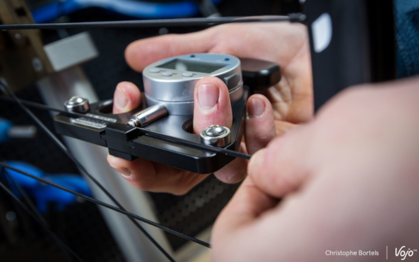

Juste pour info, dans mon boulot (métrologie) j'ai été solicité par un fabricant français de roues de vélos de compétition.
Il cherchait un comparateur de mesure de déplacement (une montre) adéquat pour leur système de réglage de tension des rayons.
Grosso modo il fixait le comparateur en appui sur le rayon avec un montage volant et cherchait à avoir le même déplacement, donc la même tension, au serrage de chaque rayon en partant d'un rayon desserré.
Un peu comme si on mettait un comparateur avec une certaine pression d'appui sur la corde d'un arc qu'on tendait ensuite...
Amène ! :mrgreen:

Torque a écrit :Juste pour info, dans mon boulot (métrologie) j'ai été solicité par un fabricant français de roues de vélos de compétition.
Amène ! :mrgreen:
Voilà certainement une méthode idéale qui tendra les rayons de la meilleures des façons,
comme le fait un cadran angulaire pour repère de tension des vis de fixations de culasses, bielles, chapeaux de paliers, etc,...

[img]
[/img]
tension rayon.jpg (174.56 Kio) Vu 1630 fois
