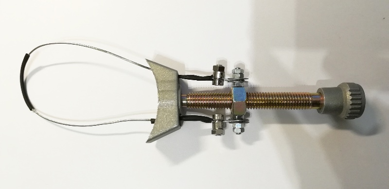

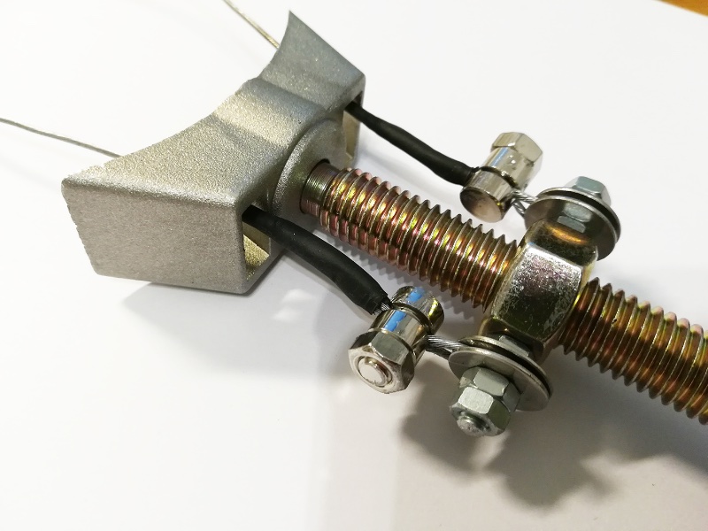

Messagepar paquito 35 » 03 déc. 2021, 00:37
Salut Chewie,
J'ai galéré aussi pour déposer mes ressorts de béquille pour la repeindre.
Comme toi, je n'ai pas pu appliquer la méthode Gédéon qui est géniale à cause du diamètre de la béquille.
Ni la méthode Jacqui, j'ai le démonte pneu, mais j'ai pas le fil de fer à fagots, je sais pas ou y'en a ;)
J'ai repris ton idée du démonte filtre à huile, j'ai viré le truc en acier et je l'ai remplacé par du cable de vélo.
Ca évite la pince-étau qui pourrait abimer la peinture des ressorts de béquille.
outil ressorts béquille_1.jpg (62.85 Kio) Vu 1339 fois
outil ressorts béquille_2.jpg (133.73 Kio) Vu 1339 fois
Les serre-cables évitent que le cable glisse entre les rondelles.
Il y a un bout de gaine thermorétractable pour ne pas se blesser avec l'extrémité du cable.
On peut peut-être encore l'améliorer ?
