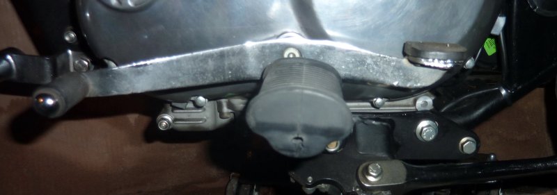

Re: Sélecteur Double Branche
Messagepar Fatalan » 05 sept. 2022, 13:12
J'ai un double branche depuis un petit moment et je ne voudrais plus m'en passer.
Juste que pour avoir un réglage à ma convenance, j'ai dû mettre une petite épaisseur sur le plat de la branche arrière .
sélecteur de vitesse.JPG (50.76 Kio) Vu 2179 fois
500 Classic 2017
