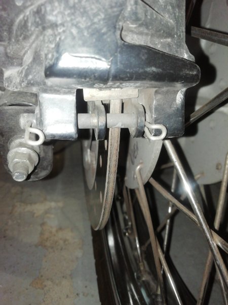

Petite question technique: il y a juste la petite goupille qui tient les plaquettes, rien d'autres pour les tenir?

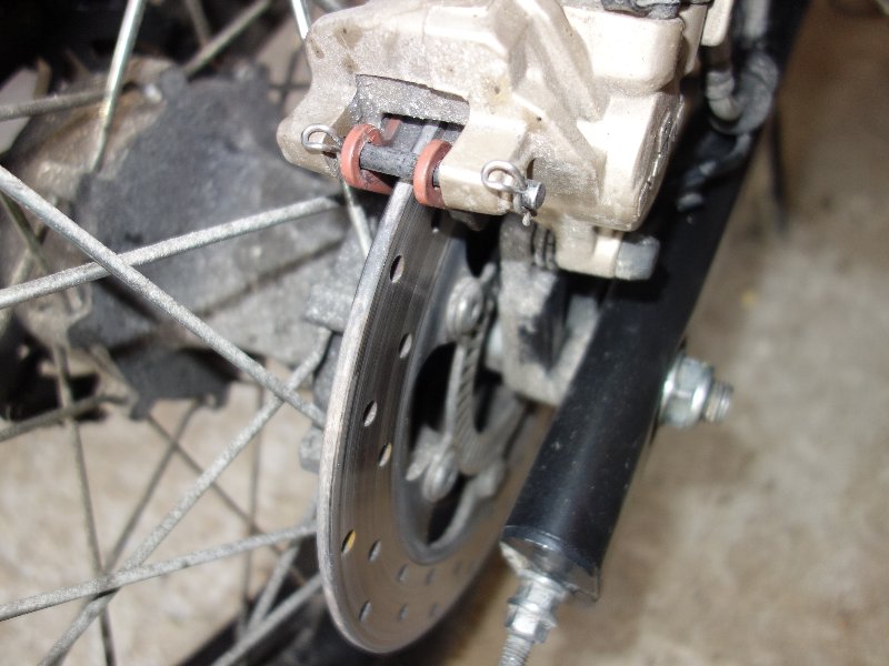

Sauf si l'axe possède un épaulement d'un coté, tu devrais trouver 2 goupilles.
Sur l'Himalayan :
Lance toi, c'est facile.

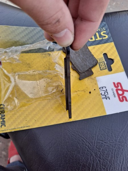

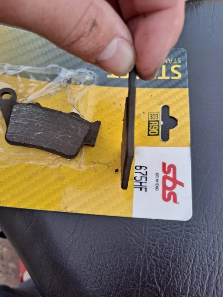

Plaquettes changées!
En effet, les anciennes étaient bien fatiguées

impec , c'était pas difficile

la tôle anti vibration est clipsée dans le fond de l'étrier

Mon Papa m'a mis une fine couche de graisse au dos
Pas de tôle anti-vibrations sur la mienne
