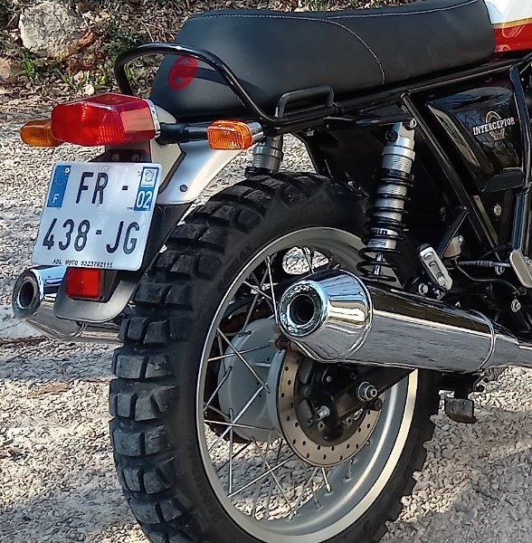

Oui, sans hésitation car on peut les joindre aisément, on peut moduler sans surcoût et bien que le patron soit un sujet de son très gracieux c'est français sans être plus dispendieux.
J'ai fait faire les miens 2 cm plus long sur mesure, ce n'est pas des entretoises ajoutées mais bien une course d'amortissement plus longue qui m'intéressait. Sans frais supplémentaires.

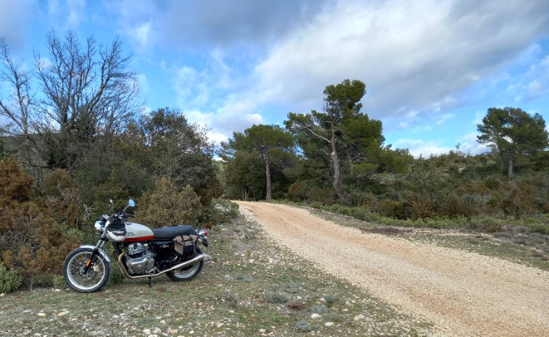

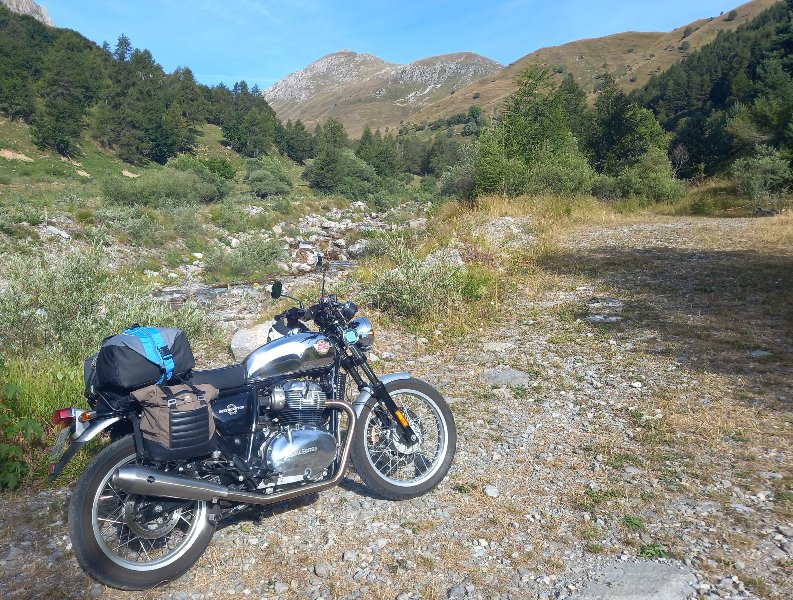

Salut Eric. Je viens de voir ta question. Presque oui : usage non pas "hors" mais "sur" pistes.
J'ai mis mon Interceptor "Al Baker" dans les pistes varoises et alpines un petit peu, et aussi dans la neige. J'avais rayonné un cerclage en 19 à l'avant et monté les AX41 de chez Bridgestone pour ça, ainsi que les amortos plus long pour conserver l'assiette et augmenter la course d'amortissement. Largement validé par les 15 000 km faits depuis. Je suis revenu à un profil de pneu routier une fois les pneus à tétines bouffés car il n'y a plus de neige dans le sud des Alpes et en roulant calme dans la gravette ça le fait, j'ai changé de moto le mois dernier mais j'ai gardé le reste des modifs sur ma nouvelle Inter, "Chrome exquis". Je viens de faire 650 bornes dans les Alpes françaises et italiennes, 6 cols à plus de 2000 m en 2 jours et ces amortos c'est le kif total!
Ah j'oubliais : je fais une petite trentaine de kilos de plus que toi mais ça convient tout autant !
