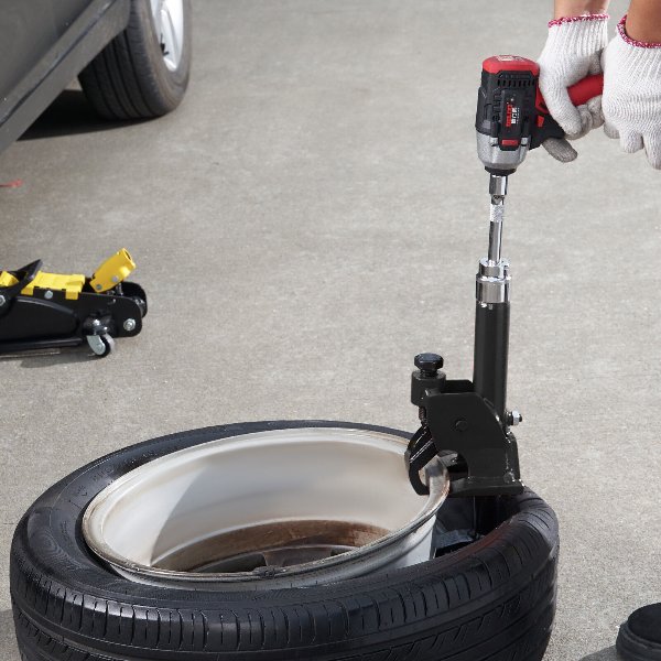

Tu peux essayer de le décoller avec le poids de la moto sur la béquille centrale, un pied de la béquille sur le pneu.

claude et flo condrieu a écrit :Tu peux essayer de le décoller avec le poids de la moto sur la béquille centrale, un pied de la béquille sur le pneu.
J'essaiera ça Claude, merci pour l'astuce :super:
Au moins pour la roue AR, parce que pour l'AV :mouais:

Avec un cric de bagnole et la bas de caisse de celle ci .

Pour détalonner un pneu, faut un fourgon, un plateau d'échafaudage, des gros tournevis, un démonte pneu pour dévisser la vulve sans oublier la copine.
Bref, on trouve tout ça sous les feuilles mortes au bord de la route en cette saison.
Sinon, ben y a les bons outils.

Témasque 666 a écrit :
Oui, j'ai vu des vidéos similaires sur YT.
J'ai bien des crics dans le garage, mais ça fait qques années que j'ai choisi de me passer de voiture...
Faut que je trouve autre chose :mouais:
Témasque 666 a écrit :.
https://www.ebay.fr/itm/354909128468?ch ... 9UQAvD_BwE
Pas convaincu, mais faut voir. Merci pour le lien :super:

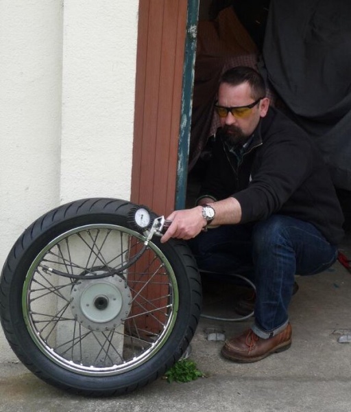

Autre question svp
Avec nos jantes TubeType, est-ce que le gonflage de la chambre à air suffit à retalonner le pneu?
Les 2 bars et quelques suffisent? ??

justeAlex a écrit :Autre question svp
Oui, mais mieux vaut gonfler sans avoir remonté l'obus de la valve, pour que la pression d'air arrive bien plus vite dans la chambre, pour plaquer le pneu d'un coup... et à condition que les talons du pneu soient bien glissants (produit à vaisselle, savon noir ou graisse spéciale pour pneus sans solvants).
Et il faut quand même un peu plus de 2b... parfois jusqu'à 5 b !
Et toujours faire gaffe à l'accident : placer la roue derrière un mur, par exemple...
C'est rare, mais une jante endommagée, fissurée, mal soudée, peut éclater d'un coup et projeter des débris, comme une grenade à fragmentation. Des accidents mortels sont déjà arrivés.
Ensuite, une fois le pneu bien plaqué dans la jante, on remonte l'obus dans la valve et on regonfle à la pression requise.

Messagepar Ded31 » 23 oct. 2023, 12:15
Perso je me contente de 4 bars, puis je dégonfle et remets 2.4.
Par contre j'ai jamais pensé me mettre à l’abri :012:
Merci Marco, j'y penserai maintenant.

Marco a écrit :Oui, mais mieux vaut gonfler sans avoir remonté l'obus de la valve, pour que la pression d'air arrive bien plus vite dans la chambre, pour plaquer le pneu d'un coup... et à condition que les talons du pneu soient bien glissants (produit à vaisselle, savon noir ou graisse spéciale pour pneus sans solvants).
à mon dernier essai, j'avais bien démonté l'obus, mais mon mini compresseur (1,5cv tout de même, mais sans bonbonne) n'a jamais voulu talonner le pneu...
C'était un TL, j'essaierais sur les TT de l'Interceptor.
Et avec un peu de graisse spéciale sur le fond de jante, ça ne fera pas de mal, effectivement !
Merci Marco :super:
