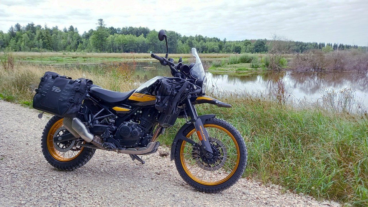

Salut à tous !
Des news ...
Merci à tous pour votre aide et à Druid pour sa recherche.
Ce matin j'ai redémonté les roues pour tout recontrôler.
Pour la roue arrière tout est OK.
Pour la fourche avant, toutes les cotes de dépassement des fourreaux et alignements (à la règle) sont impeccables.
J'ai appelé le concessionnaire qui m'a précisé que cette fourche Showa possède un tube pour la compression et l'autre pour la détente, ce qui explique la différence de volume d'huile dans chaque tube.
Néanmoins, il est prévu que je fasse une escale technique à l'occasion chez le concessionnaire, car pour lui ce n'est pas logique d'avoir ce décalage (ce que je pense aussi).
Pour ce qui concerne les nouveaux pneus Mitas, cela change complètement le comportement de la moto et c'est très agréable.
J'ai fait un viron test de 40 bornes à la fraiche avant le cagnard de ce jour, 30 bornes de route de toute sorte et 10 bornes de route forestière avec du sable, de la caillasse et du gros garvier.
Cela change de la monte d'origine :
- moto très confortable aux chocs ( gomme plus épaisse )
- très bonne tenue de cap
- aucun bruit sur la route (type grosses tétines)
- très bonne tenue sur le sable, la caillasse et le gravier. (avec les pneus d'origine, la moto se baladait en zig zag)
- les pneus sont un peu plus lourds, mais cela ne change rien.
- j'ai gagné en poids au final car plus de chambres à air, de démonte-pneus, de serre-joints pour décoller les pneus tubetype.
Voilà la référence des pneus:
https://www.mitas-moto.com/fr-fr/produi ... 7D&l=fr-FR
Merci aux copains qui m'ont conseillé cette monte qui est très polyvalente et rassurante.
Voilà une tof de mon viron de ce matin ...
