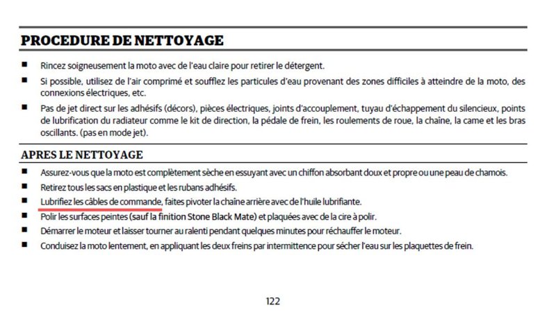

Sur le carnet d'entretien périodique, ils indiquent les écarts périodiques pour les Inspecter ou le Remplacer, mais pas de le Lubrifier, ce qui semblerait indiquer que c'est un câble téflonné et si c'est le cas, le lubrifier n'est pas conseillé.
Messages : 8617
Re: MES TRAVAUX SIMPLES SUR HIMALAYAN
Messagepar jpv17 » 08 févr. 2020, 00:06
JicéduVar a écrit :Sur le carnet d'entretien périodique, ils indiquent les écarts périodiques pour les Inspecter ou le Remplacer, mais pas de le Lubrifier, ce qui semblerait indiquer que c'est un câble téflonné et si c'est le cas, le lubrifier n'est pas conseillé.
Oui il disent dans le manuel d'inspecter (I) les câbles tous les 5000km et de remplacer (R) tout les 10000 km. Tu respectes le manuel à la lettre et changes de câbles tous les 10000 km toi ?
Pas moi. j'ai lubrifié, à 27000km et me trimballe en voyage avec des câbles de rechange. Je verrai bien ce que ça donne ;)
Maintenant, il existe des lubrifiants pour câble au téflon au besoin, en cas de doute.
https://www.24mx.fr/lubrifiant-pour-cab ... tfe-sec#?p
Non, bien sûr, mais ce n'est pas le coté périodique de l'entretien que j'ai voulu te souligner, mais le fait qu'ils n'indiquent à aucun moment de Lubrifier les câbles.
jpv17 a écrit :Pas moi. j'ai lubrifié, à 27000km et me trimballe en voyage avec des câbles de rechange. Je verrai bien ce que ça donne ;)
Le problème quand tu lubrifies c'est que l'huile se charge de poussières et finie par faire l'effet contraire et nuire au fonctionnement.

Messagepar jpv17 » 08 févr. 2020, 14:22
Manuel utilisateur.jpg (72.94 Kio) Vu 8190 fois

jpv17 a écrit :Manuel utilisateur.jpg

Messagepar jpv17 » 08 févr. 2020, 18:22
Je ne sais pas si ces câbles sont lubrifiés au téflon à l'origine. Mais si c'est le cas, il vaut sans doute mieux, effectivement, utiliser un aérosol au téflon si on souhaite les lubrifier à nouveau, plutôt que de mélanger les produits. :sorry:
