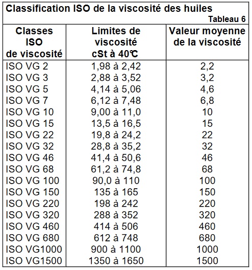

Les normes ISO de viscosité sont basées sur des tests effectués à 40°C qui utilisent l'unité de mesure Stokes.
Je suis plutôt habitué aux références SAE, les correspondances de viscosité SAE/ISO sont assez difficiles à sourcer.
Il y a un post sur un forum de moto qui parle des équivalences approchantes entre viscosité ISO et SAE;
Le stokes (symbole St) est l'unité de viscosité cinématique. 1 St = 1 cm²/s = 10-4 m²/s. Son sous-multiple le centistokes (cSt) est également utilisé. 1 cSt = 0,01 St = 1 mm²/s = 10-6 m²/s. Il est ainsi nommé en l'honneur du physicien irlandais George Stokes.
Le tableau d'équivalence (approchante) des huiles en viscosité SAE (W), par rapport à la viscosité de type ISO :
2,5W (la plus fluide) = 15,1 à 18 cSt (à 40 °C)
5W = 22 à 28 cSt (à 40 °C)
10W = 32 à 52 cSt (à 40 °C)
15W = 46 à 72 cSt (à 40 °C)
20W (la moins fluide) = 68 à 99 cSt (à 40 °C)

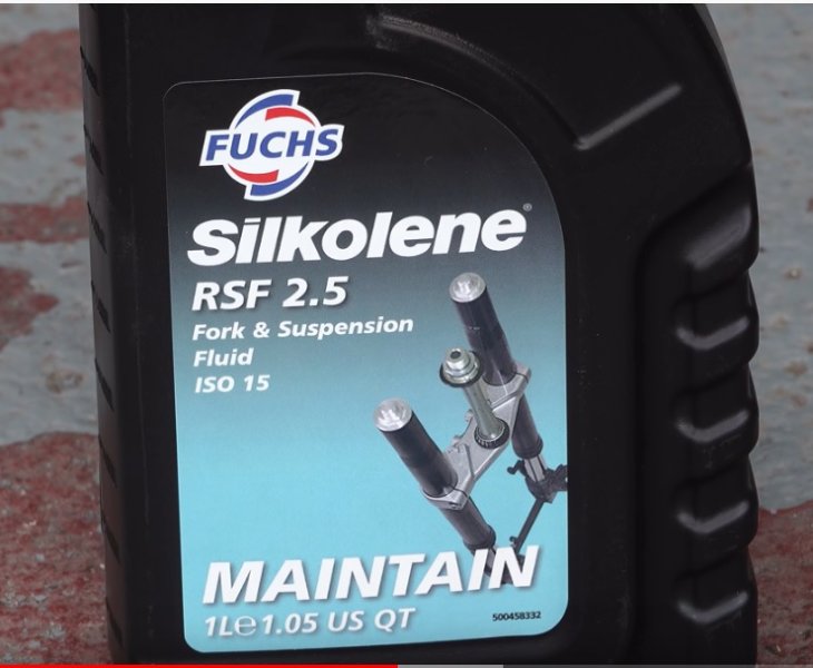

L'huile ISO 15 correspondrait à une huile SAE 2,5, le bidon de Silkolene a effectivement les deux marquages.

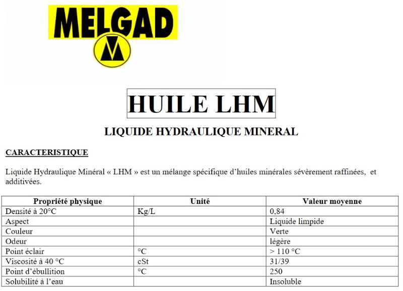

Si un indice SAE 10 est mieux sur les Interceptors, le liquide LHM devrait y correspondre.
Je dis ça car sur beaucoup de mes motos j'ai utilisé cette huile dans mes fourches sur les conseils d'un ancien pilote des années 80.
Je n'ai jamais eu de problème en mettant cette huile utilisée par Citroên, beaucoup d'Audi Quattro avec Bouatoto des années 80/90 l'utilisaient aussi sous un autre nom.
A priori la viscosité en cSt semble correspondre à une SAE 10

Ayant travaillé dans le domaine du freinage automobile , je peux vous dire que mettre du LHM dans un circuit basse pression , ne fait du tout plaisir aux joints du maitre cylindre :ipleut: Ce n'était utilisé que pour Citroen et son circuit haute pression avec joints le supportant .....
Les huiles pour fourche sont faites pour ;)
Messages : 25859
Re: Suspension Interceptor 650
Messagepar JacquesD » 22 août 2021, 11:51
Mazingant a écrit :Bonjour,
Tout à fait d'accord le LHM est minéral, alors que les autres liquides de freins classiques ont d'autres bases, je me souviens que le Lockheed n° 5 contenait beaucoup d'alcool, j'ai travaillé dans des pays où parfois les gens le buvaient.
Avec les DOT actuels, je ne sais pas tu tout ce qu'il y a dedans.
Dans un pays exotique pour une Citroën ID break, j'ai parfois remplacé le LHM vert souvent introuvable par de la minérale Shell Rotella 15 pour circuit hydrauliques, sans problème durant des années. :mouais:

Le LHM est une huile minérale, il convient partout où les joints conviennent aux huiles minérales. :super:

L'intérêt du LHM est sa relative insensibilité à la température, mesuré par son index de viscosité autour de 355. Les meilleures huiles de fourche n'approchent pas cette caractéristique. Sa viscosité réelle reste à peu près la même à froid comme à chaud. Les normes la mesurent à 40 °C et 100°C mais dans une suspension, on n'arrive rarement à dépasser 40°C si on ne court pas la Baja. Par contre cette viscosité reste faible dans l'absolu, équivalente à un indice SAE 2, 5.
Ca implique d'avoir une loi d'amortissement adaptée, soit en réglant l'hydraulique, soit en recalibrant les passages d'huiles. Si on n'a pas moyen d'intervenir sur ces paramètres, mieux vaut s'abstenir et rester dans les huiles conventionnelles, en restant toujours dans la même gamme pour tester et choisir la viscosité qui convient le mieux, les disparités entre fabricants étant importantes.

Tu as raison, plus haut j'ai écrit que le LHM convient partout où les joints supportent les huiles minérales, je ne pensais qu'à la résistance des joints, il faut aussi que les autres critères conviennent.
Dans les suspensions il est certain que la fluidité de l'huile à différentes températures peut faire varier les réactions de la suspension. :mouais:
