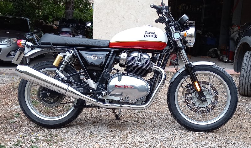

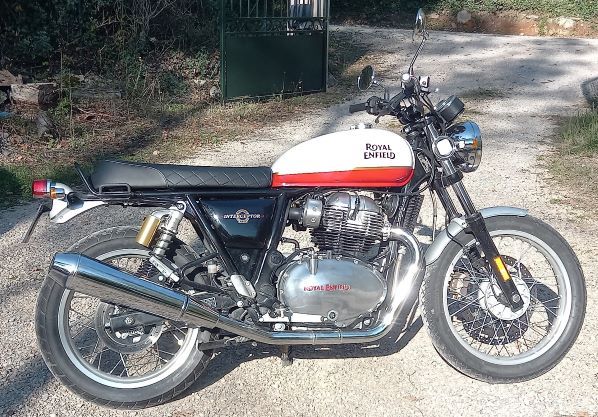

250 bornes par jour de départementales et (ex) nationales viroleuses sans aucun soucis, je ne me risquerais pas à en faire autant sur l'autoroute par peur de somnoler assez rapidement! J'adore cette moto justement parce qu'elle n'est pas parfaite même bien née et comme ça on peut essayer des trucs.
Dernier en date, adapter un cerclage en 19 au moyeu avant d'origine pour voir! Ça donne une moto plus typée eighties encore, et le fait de rehausser un peu la moto permet de prendre plus d'angle en saucissonnant encore moins
. Je reste comme ça!

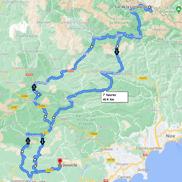

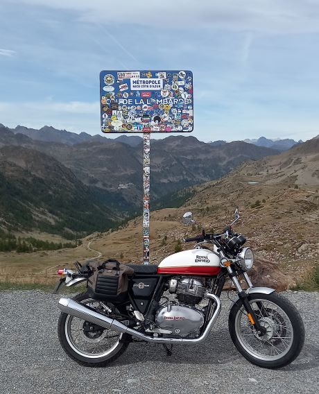

Idem pour moi, un test hier au col de la Lombarde (7 heures, 400 km et pas fatigué ni mal au fion
), ça valide et la vidange de fourche et le montage en 19 à l'avant. Y a plus qu'à peaufiner les réglages pour l'ABS (discordance roue 18 ar / 19 av). J'aime bien la gueule que ça lui fait une plus grande roue devant.Maintenant au boulot pour qu'elle freine de l'arriere et lui faire perdre du poids...
