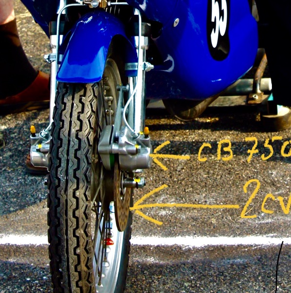

L’idéal EN 1970 c’était d’avoir deux 2cv avec des volants moteur -des maigres je croive- en fonte âchement stabilisée.
Te déguenillait les deux morceaux de fonte pour en faire deux disques bien dressés.
En douce t’allait nuitamment à Escurolles et Te piquait les calipers de la CB 750 du Ded 31 :036:
Eh ben j’m’en va vous dire les gars : ça arrêtait correc une presque 30 cv de 65 kg avec un tout ch’tit pilote de 55kg... :D
Messages : 27858
Re: Frein à tambour avant Bullet
Messagepar Ded31 » 15 sept. 2020, 21:02
maria incarnation a écrit :L’idéal EN 1970 c’était d’avoir deux 2cv avec des volants moteur -des maigres je croive- en fonte âchement stabilisée.
Bien évidement que ça freinait ! :)
C'est donc là qui z'étaient passés mes bô z'étrillés :xptdr:
