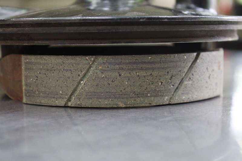

Tarmeau a écrit :Sur mes trials (pas trails), je faisais des stries obliques sur les mâchoires avec une lime triangulaire de façon à ce que la flotte et la poussière s'évacuent plus facilement.
Même modification sur XT & ST 500 ... détalonnage et rainures sur les garnitures + pression sur la pédale au serrage de la roue pour "centrer" les mâchoires ... :oué:
Mâchoires SR & XT.jpg (74.91 Kio) Vu 1102 fois
Comme le dit si bien un copain, "rien n'arrête une XT ... même pas les freins" :polom:

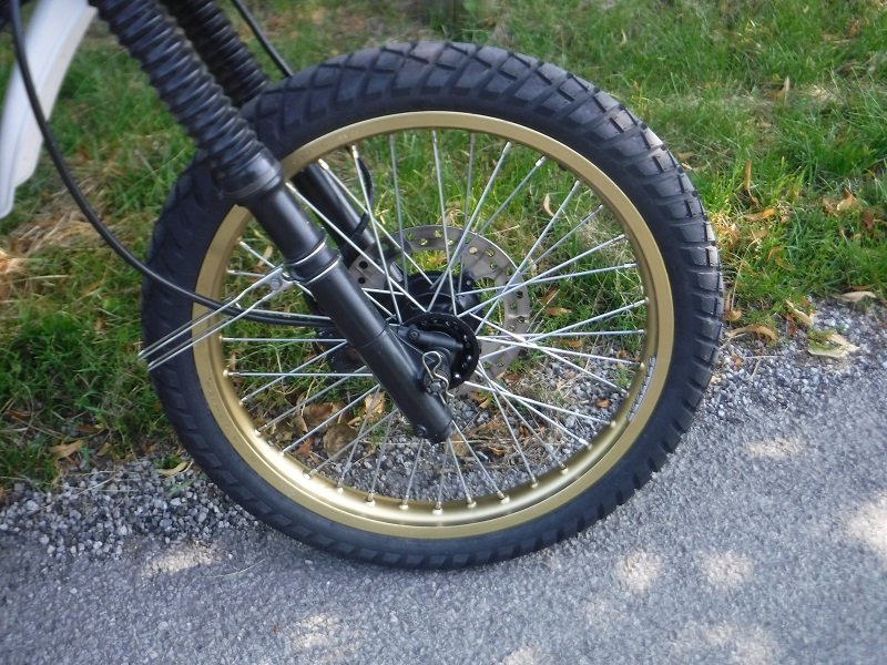

Sinon il y a bien un remède efficace, c'est du boulot mais ça change la vie ... :vroum:
Frein avant XT.jpg (227.96 Kio) Vu 1102 fois

A ta place, je commencerais par détalonner les garnitures, ça devrait déjà améliorer fortement la "douceur" de l'attaque du freinage ...
Exactement comme sur la photo. :oué:
Par contre, pas tout pigé sur le centrage.
Peux-tu développer, stp.
