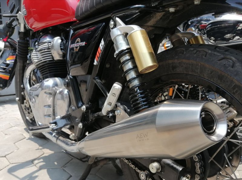

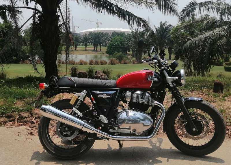

Messagepar GauthierKH » 21 mai 2022, 09:49
oliferne a écrit :Pour revenir à la question de départ on peut passer en 140 sans souci à l'arrière. J'ai monté un Bridgestone BT54 en 140/70r18 (origine CB1100) après avoir usé 2 trains de pneus en 10000 Kms, les Pirelli d'origine et des Bridges BT46 en taille d'origine. Suite au passage en 19, à l'avant j'ai remis un BT46 et comme je pense que c'est la relance en sortie de virages qui flingue les arrières aussi vite, je me suis dit que si le BT54 tenait sur un CB1100 plus lourd, 2 fois plus puissant et coupleux ça tiendrait plus longtemps sur l'Interceptor. J'en suis à 3500 kms sans traces d'usure et ça ne change rien à la maniabilité de la moto, quand aux étincelles faut prendre plus d'angle pour en faire. Je précise que je suis Varois et ne roule jamais sur autoroute ou voie "rapide" et qu'on a pas de lignes droites plates ici, juste des routes qui tournent en pente! :ouiiin:
Allez, pour etre gentil je pensais entre 140 et 150 a l'arriere, pas de modif a l'avant. Donc des que mon Pirelli d'origine est mort, je passe sur Michelin Road Classic en 140 si je trouve sinon va pour le 130 (effectivement, vu le bestiau a moins de 50cv, un 150 pourrait etre un peu gros pour la jante d'origine en 3.50).
Bonne journee de Papa Gogo, Kampot au Cambodge
