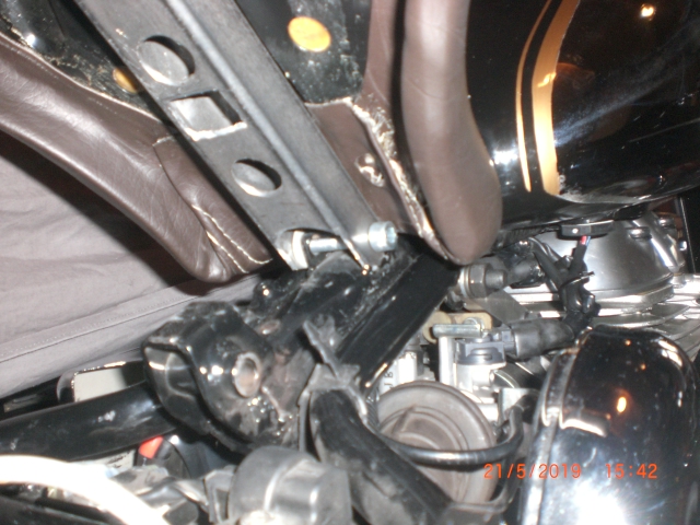

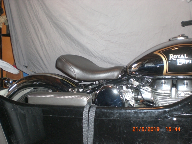

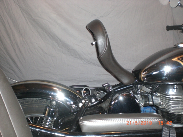

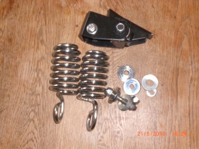

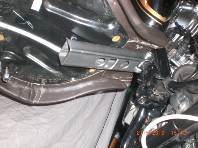

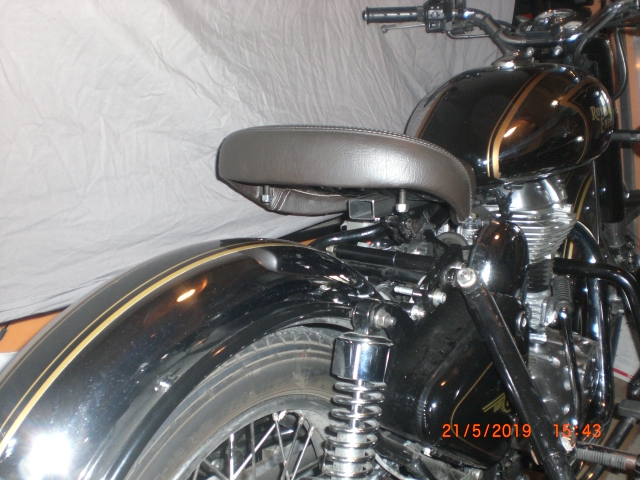

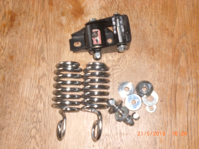

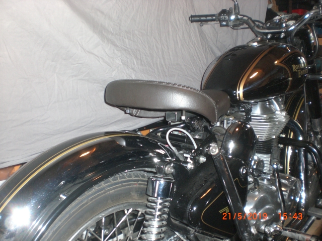

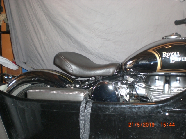

Bon pour les photos ca suffit passons aux explications; sur certaines on voit le systeme d origine avec les deux ressorts, et le systeme bascule de la selle tout cet ensemble pese 1250gr ,je l ai remplace par un morceau de tube carre de 40mnx 27mnx200mn,qui ne pese que 200gr etne m a coute zero euros. Mon sellier m a remodele la selle pour 80e donc la modif est sympa.la selle est articulee et permet un acces plus facile.l amortissement se fait par les amortos de la moto tout cela est correct.je n ai pas fini la modif ,je dois recouper le tube trop long (2cm) et le peindre.voila c est tout hauteur 77 cm et les deux pied par terre.cordialement .
