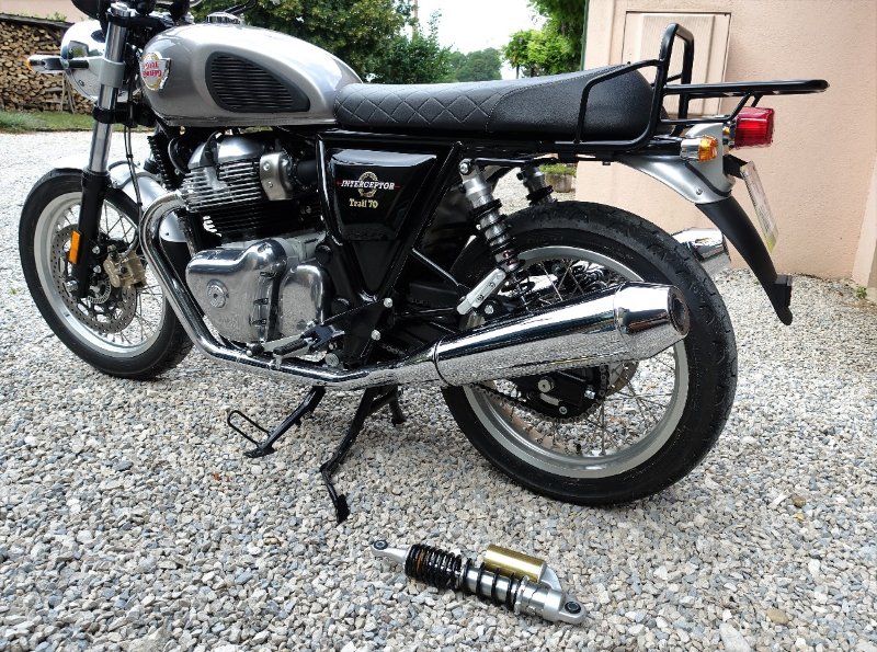

J'ai monté hier des Shock Factory sur ma 650.
Gain esthétique, ma bécane ressemble moins à une Superbike Lawson Replica. :mrgreen:
Sinon, question confort, je trouve qu'il y a un gain en réactivité sur les petits chocs (j'ai détendu un peu les réglages "d'usine").
Je vais apprécier la facilité de réglage, sans même sortir la clé, suffit de tourner la grosse molette supérieure, et de peaufiner éventuellement la détente, pour passer de solo au duo.
Sinon, j'avais une question : à votre avis, pourquoi la fourche n'est pas réglée à ras des tés, d'origine. Il y a un bon centimètre qui dépasse.
Est-ce que quelqu'un a déjà testé en la rabaissant à ras des tés, histoire de voir si le comportement de la bécane y est sensible ?
Je vais le faire, mais j'aime bien profiter de l'expérience des autres..... :)

Francesco vespa a écrit :J'ai monté hier des Shock Factory sur ma 650.

La clé spécifique est livrée avec les amortos, mais je n'en ai même pas eu besoin : en prenant la molette du haut à pleine main, il est facile de la tourner. Il n'y a pas de cran à passer, elle agit juste sur la compression du ressort.
Donc en passage en duo, on modifie facilement la course du ressort.
Pour agir sur l'hydraulique, idem, la petite molette à l'avant passe facilement les différents clics.
Shock Factory indique leur réglage de base par un courrier, en fonction des données que j'ai précisées à la commande. Il précisent aussi le réglage d'usine de longueur de ressort, si on veut revenir aux valeurs standards qu'ils ont incrémentées.
Une photo vaut tous mes discours.... :)
Edit : après quelques tâtonnements, je règle avec moins de tension de ressort qu'indiqué par SF pour obtenir l'équivalent du réglage d'origine. Je me sens mieux ainsi, l'arrière est un poil plus bas, d'origine j'avais toujours un peu l'impression que la bécane piquait du nez.
J'ai donc 22,5 cms de longueur de ressort.
