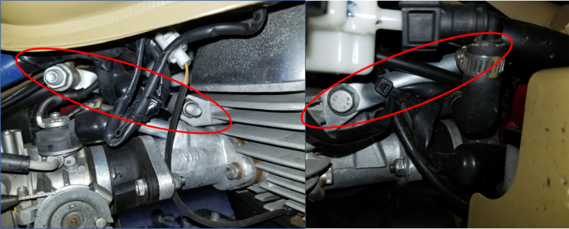

philb a écrit :J'ai regardé sur les sites Re et AZ et je n'ai pas vu cette biellette .
Il y a déjà un moment que je l'ai revissée et je ne me souviens plus trop.
Je regarde demain si je peux prendre une photo sans démonter .
Merci Philippe, si c'est bien celle que j'ai entourée sur la photo, je pense qu'elle est démontable sans retirer le réservoir. ;)
Merci aussi à Ex-Gromono pour la référence. ;)
Vues de droite et de gauche
Merci Alain,
Je cherchai en vain cette foutue biellette sans la trouver.
La mienne n'est pas cassée mais alors il me vient une question : pourquoi n'en ont il pas mis deux en parallèle ? Il me semble qu'il y a la place et mécaniquement ce serait mieux non ? :mouais:

Messages : 9367
Re: Chasse aux vibrations
Messagepar Alain023 » 25 oct. 2021, 20:23
L'Escargot a écrit :
Merci Alain,
Rémy, je pense qu'une partie de la réponse peut se trouver dans le surcoût que cela occasionnerait car tout est calculé au plus juste mais peut-être que mécaniquement il faut que la culasse puisse quand même vibrer de façon à ne pas contraindre le matériaux et prendre le risque qu'il casse si il est trop prisonnier? :oil:

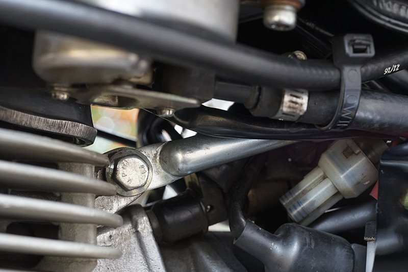

philb
Messages : 781
Localisation : Languedoc
Messagepar philb » 25 oct. 2021, 21:29
Je ne t'avais pas oublié Alain mais je bosse sur ma Velocette et je ne viens sur le forum qu'après manger.
C'est bien la biellette ,tu as une euro4 ,vu la pompe blanche très fragile qui casse vers la durite.
A manier avec très grande précaution ,les euros3 sont moins fragiles.
Mon euro3:
Il y a aussi deux goujons qui relient le système d'injection au cadre mais en principe ils ne posent pas de problème.
Je ne me souvenais plus de quel côté était la biellette ,j'ai bien fait d'aller regarder avant de dire une bétise.

Messages : 9367
Messagepar Alain023 » 25 oct. 2021, 21:56
philb a écrit :Je ne t'avais pas oublié Alain mais je bosse sur ma Velocette et je ne viens sur le forum qu'après manger.
Mon euro3:
Philippe je n'ai pas douté un seul instant que tu m'ai oublié et je te remercie. :oué:
Effectivement, j'ai changé ma pompe à cause du petit bitoniau qui a pété, il avait du être fragilisé lors d'un démontage. ;)
