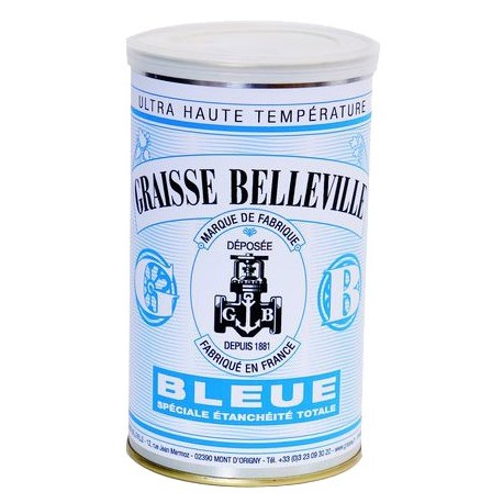

Un motoriste Français, spécialisé Cosworth et boites Hewland (capab d’en monter une
oeils bandés)
T’sais ce qu’il utilisait comme graphitée ? de la Belleville ! Ouai mon p’tit gars, de la Belleville !
Bon…c’était y a + de 50 ans…
Re: HIMALAYAN - Mais pourquoi ne fais-je pas confiance aux concessions ??
Messagepar Jackymoto » 25 nov. 2021, 22:43
Mon pot de Belleville acheté gratos à mon boulot doit avoir 45 ans!
1R7
Messages : 1302
Messagepar 1R7 » 26 nov. 2021, 10:32
Jackymoto a écrit :Mon pot de Belleville acheté gratos à mon boulot doit avoir 45 ans!
Marrant ça, j'ai aussi le même type de fournisseur et j'utilise de la Belleville pour le montage des vis d'échappement côté culasse et raccord entre tube et silencieux ... (c'est pas vraiment sa destinée mais à ce prix là, elle fait le travail ... ;) )
