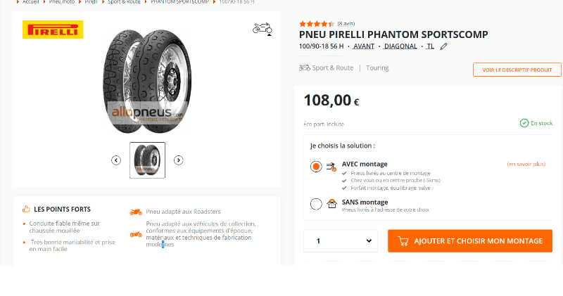

oliferne
Messages : 215
Re: Transformer jantes à rayons classiques en jantes tubeless
Messagepar oliferne » 22 déc. 2022, 12:49
ligérien a écrit :
louis 911 a écrit :Le bord de jante n' étant pas adapté et non étanche je trouve ça dangereux de rouler en tubeless sans chambre, perso je ne prendrais pas ce risque.
Et c'est surtout interdit de monter un pneu tubeless sur une jante tub tip avec toujours ces problèmes d'assurance en cas d'accident :sorry:
Ce qui est interdit c'est de monter SANS chambre un pneu tubeless sur une jante NON prévue pour, même en étanchéifiant le fond de jante, ou de monter un pneu tubetype SANS chambre quelle que soit la jante. En revanche la monte d'un pneu tubeless AVEC une chambre est autorisé. C'est le cas sur beaucoup de moto de moyenne cylindrée équipées de jantes à rayons non tubeless. Comme les 650 RE. Les Pirelli Phantom les équipaient d'origine avant les CEAT. L'indication TL signifiant tubeless.
pneu (2).png (111.4 Kio) Vu 897 fois
