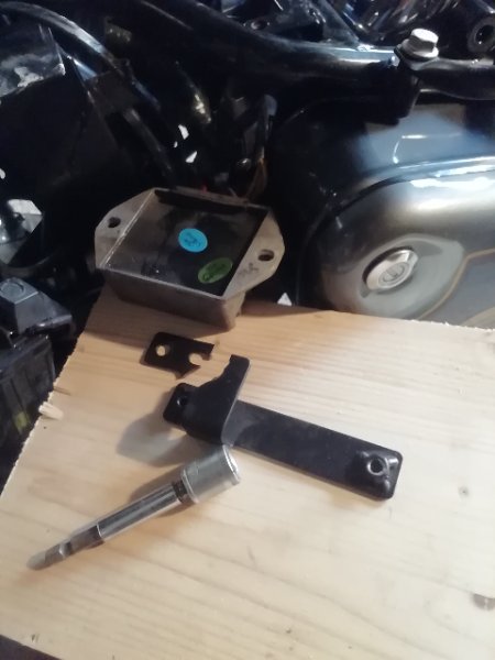

La chasse aujourd'hui a été fructueuse et c'est grâce à vous, merci les gars. :oué:
Cette fameuse biellette n'était pas cassée mais l'ecrou simplement desserée.
Ce qui était cassé par contre c'est la patte en métal maintenant le boîtier électronique et son radiateur.
Réparation effectuée par brasure et double épaisseur.
Ce qui faisait pas mal de bruit aussi c'est la douille de 12 et son axe oubliée certainement par l'ancien propriétaire dans la même zone. (juste au dessus du garde boue)
On avance, on avance ! :oué:
A plus..................L'Escargot

Ce que tu appelles " le boîtier électronique et son radiateur" est en fait le régulateur de tension dont le support de fixation a une fâcheuse tendance à casser.

Grégory Tlse a écrit :J'ai deplacé ce regulateur derriere la boite a fusible,il y est trés bien placé et aéré!!
Mais il est déjà derrière la boîte à fusibles, placé horizontalement sous la selle !
Effectivement mécaniquement c'est pas bon, déjà eu le PB sur ma précédente EFI. :grmmml:

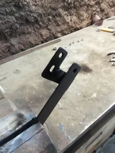

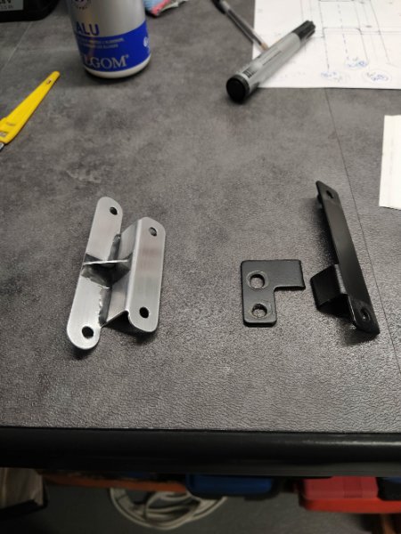

Mémé problème, support cassé. Je l'ai refait en Aluminium et plus court que l'origine beaucoup trop long..
