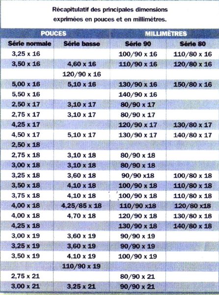

Mitas, Heidenau ou Avon je fait en moyenne 10 000km à l' arrière et 20 000km à l' avant, le problème maintenant c' est de trouver des pneus homologués pour ce pu.... de CT, en 90/90/19-52V on peut en trouver mais en 110/80/18-58V il y a pas grand chose , que des pneus avant ou alors passer en 4.10X18 en indice H au lieu de V ou mettre la Re au musée :blink:
Ci joint le tableau des correspondances, si vous comprenez quelque chose :012:

on a déja dit qu'il ne regardait pas l'indice de vitesse des pneus au CT.
et sur une bullet 500, c'est du 19 pouces à l'arrière, sauf pour les modeles euro4 avec le frein à disque à l'arriere ou c'est du 18
en 19, il n'y a vraiment pas grand chose.
