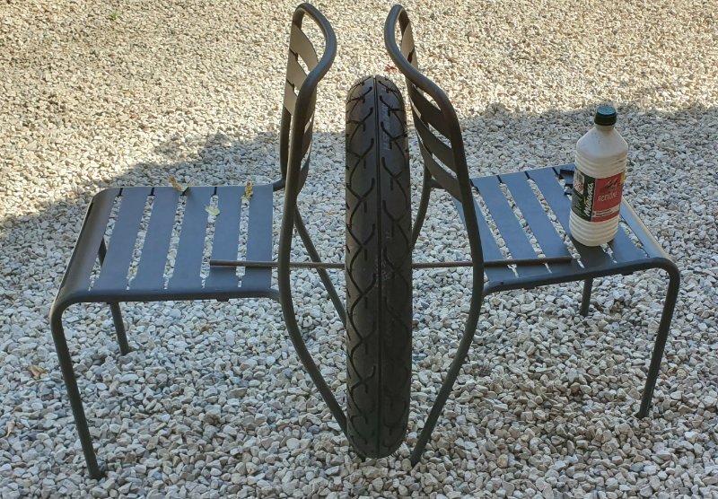

J'ai monté un Heidenau K65 à l'arrière de ma Standard ( en 100-90/19)
Je n 'ai pas cherché midi à 14 heures, j'ai un K65 en parfait état à l'avant, alors je serai raccord.
Pour la taille, je n'ai même pas vérifié, j'ai mis la même taille que j'avais sur le Maxxis que j'ai viré. Je vois après coup qu'il fallait plutôt du 110-80 que du 100-19. Bof...... Les chevaux de feu de Fifilde seront encore moins freiné par le frottement du pneu sur la route. :mrgreen:
En tout cas l'essai est positif, la moto est joueuse et reste précise en courbe ( enfin....pour une Bullet quoi ! )
Ah, de mémoire le K34 était plus facile à monter, là j'ai eu un peu chaud. Mais avec le matos qui va bien ( savon à pneu, démonte-pneus corrects, protections de jante, c'est faisable).
Et la roue à broche, c'est quand même une belle invention !
Ça c'est de l'équilibrage de pro ! :D

Un bout de stub entre deux tréteaux on a une précision tout à fait acceptable.

pour l' équilibrage un baton de machine à vendanger passe nickel à la place de la broche, deux tréteaux , parfait .

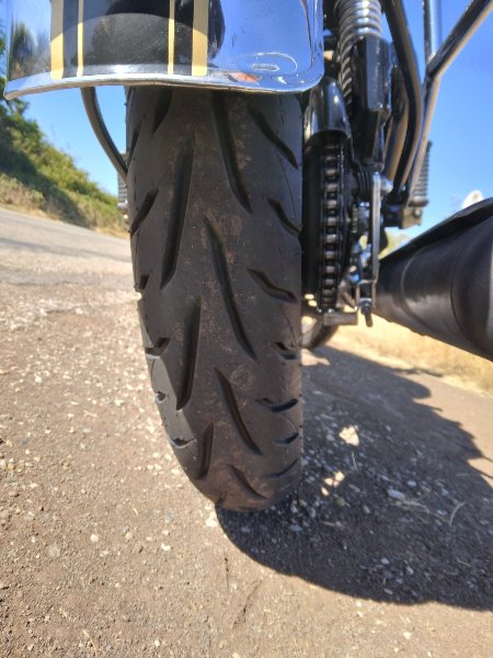

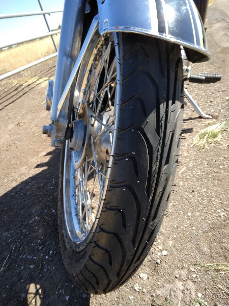

Ma classic 500 est un modèle euro3/2012 équipée en roue de 19 à l'avant et de 18 à l'arrière. J'ai fait monter à l'avant un Dunlop Arrowmax Streetsmart en 90/90-19 et un Dunlop Arrowmax GT601 à l'arrière en 110/80-18. Le look est sympa et le comportement sur route pour les premiers kilomètres très satisfaisant, le pneu arrière est made in Japan, l'avant est made in France...Et pour les obsédés du contrôle technique précisons que les deux ont un indice de vitesse H, soit 210 km/h maxi.
En photos:
Dunlop avant.jpg (82.87 Kio) Vu 3548 fois

ben a écrit :Dunlop arriere.jpgMa classic 500 est un modèle euro3/2012 équipée en roue de 19 à l'avant et de 18 à l'arrière. J'ai fait monter à l'avant un Dunlop Arrowmax Streetsmart en 90/90-19 et un Dunlop Arrowmax GT601 à l'arrière en 110/80-18. Le look est sympa et le comportement sur route pour les premiers kilomètres très satisfaisant, le pneu arrière est made in Japan, l'avant est made in France...Et pour les obsédés du contrôle technique précisons que les deux ont un indice de vitesse H, soit 210 km/h maxi.
En photos:Dunlop avant.jpg
Ils ont une belle gueule je trouve qui va bien à la 500
C’est une alternative intéressante!

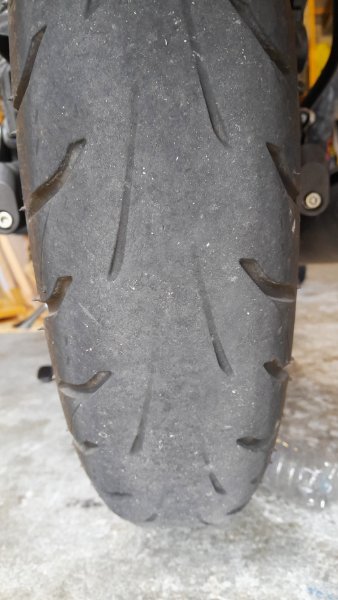

Hello
Retour d'experience sur les Dunlop : Bien ! :)
Bien mieux que les CEAT d'origine,
surtout par temps froid ceux ci glissouaillaient facilement, :rou:
et déclenchaient l'ABS au freinage. :grmmml:
Même montage Dunlop Arromax et GT 601 apres 4 000 km , c'est bien mieux !
Coté longévité: ci joint photo du pneu AR pares ~12 000 km ....grand temps de le changer ! :téviré:
A sa décharge les derniers 2000 km furent effectués sur routes surchauffées de l'été,
avec plusieurs pointes courtes mais existantes à 115 km/h (GPS) sur longues lignes droites .
Je repars sur le même en neuf, l'avant est encore bon.
Boone route !
Pneu 20250715.jpg (39.41 Kio) Vu 3438 fois

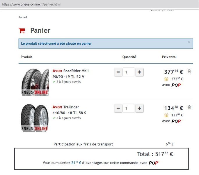

Je suis toujours en recherche de pneus pour ma 500...
Il va falloir que je vende un bras, les deux pneus, sans le montage ni changement des chambres, plus de 517.00€ :woot:
Il faut absolument que je trouve une alternative aux AVON.

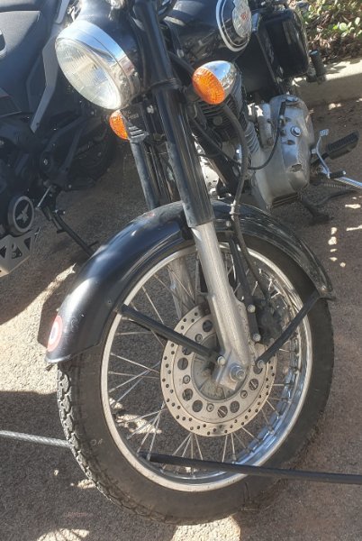

J'ai vu ces Dunlop K70 l'autre jour à Mauguio, montés sur une Standard, en 3,25-19 et 3,50-19.
J'aime bien, des pneus passe partout qui collent à l'esprit de cette bécane.
Sans doute mes prochains.
