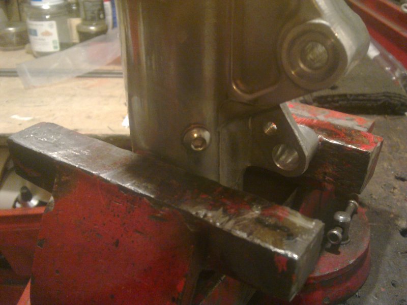

C'est fait, installation des vis de vidange des fourreaux de fourche terminée !

claude et flo condrieu a écrit :C'est fait, installation des vis de vidange des fourreaux de fourche terminée !
Claude, c'est toi qui a déterminé l'endroit le plus adéquat où percer ?

Salut Jicéduvar.
J'ai vidé les fourreaux du matériel, et j'ai mesuré la distance du fond par rapport haut du fourreaux.

claude et flo condrieu a écrit :Salut Jicéduvar.
Tu as fraisé le trou de perçage pour avoir un appui plat du joint ?

Messagepar claude et flo condrieu » 04 janv. 2021, 00:35
Je l'ai fait à la lime douce...

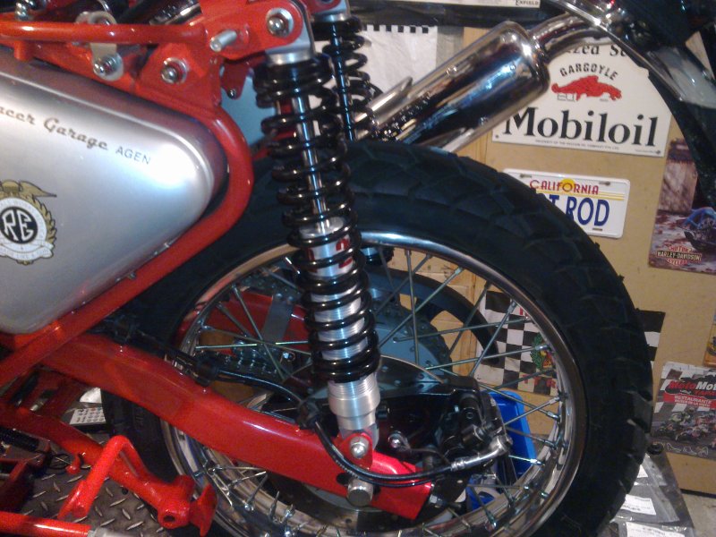

Et voilà, les amortisseurs avec tiges de 16 mm, 130 mm de débattement, reçus et montés, reste plus qu'un essai routier,
mais plus tard, les sols sont gelés ...
Et là, elle vient de prendre 10 000 E..... :MDR: :010:

claude et flo condrieu a écrit :Et voilà, les amortisseurs avec tiges de 16 mm, 130 mm de débattement, reçus et montés, reste plus qu'un essai routier,
Montage propre :oué:
Il y a une raison d'avoir fait passer la durite devant l'amortisseur ?

Messagepar claude et flo condrieu » 08 janv. 2021, 21:56
Oui, parce que même si je ne démonte pas le roue une fois par semaine, et bien la durite avec le montage d'origine, elle te fait bien chier.
Le support étrier te laisse 2 mm de marge, et avec la durite qui manque de souplesse, tu t'emmerde vraiment au démontage, et encore bien plus au remontage. 8)

claude et flo condrieu a écrit :Oui, parce que même si je ne démonte pas le roue une fois par semaine, et bien la durite avec le montage d'origine, elle te fait bien chier.
Je n'ai pas encore eu l'occasion de démonter la mienne, du coup tu m'inquiètes, parce que si c'est galère à démonter va falloir que je regarde ça de près pour ne pas avoir à le découvrir si un jour je viens à crever de l'arrière quand je pars en virée seul.
Déjà pour régler la tension de chaîne, je me suis bien pris la tête, impossible de passer la douille sans démonter le pot......

Messagepar claude et flo condrieu » 09 janv. 2021, 17:32
Il te faut des clefs à oeillets, 24 et 30 mm.
Et encore, je me suis fais chier, moto sur table élévatrice, c'est te dire moto au sol... :evil:
