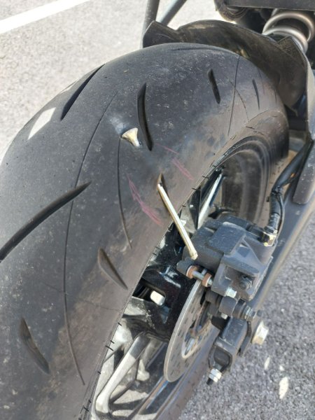

La moto de mon frère avant hier,
ça aurait pu taper dans l'étrier de frein enfin, plutôt le bras oscillant, voir couper la durite ou de l'autre coté, se prendre dans la chaine.
Il l'a enlevé, aucune perte d'air, il a fini les 30 derniers km tranquillement, arrivé chez lui, toujours la bonne pression.
Percé comme ça, il se pose la question si il devra changer le pneu par sécurité.
Ze couestionne ise : Comment on arrive à çà ?
C'est quand même pas banal. :017:
valdo
Messages : 493
Localisation : le Nord
Re: Crevaison et assistance RE
Messagepar valdo » 04 août 2023, 16:49
On dirait une flèche d'indien ;-)

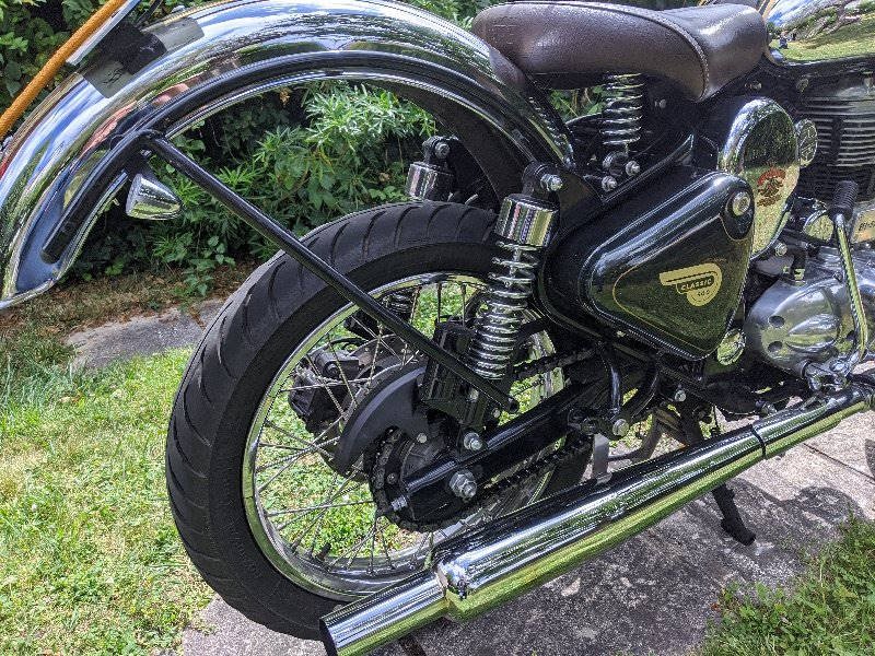

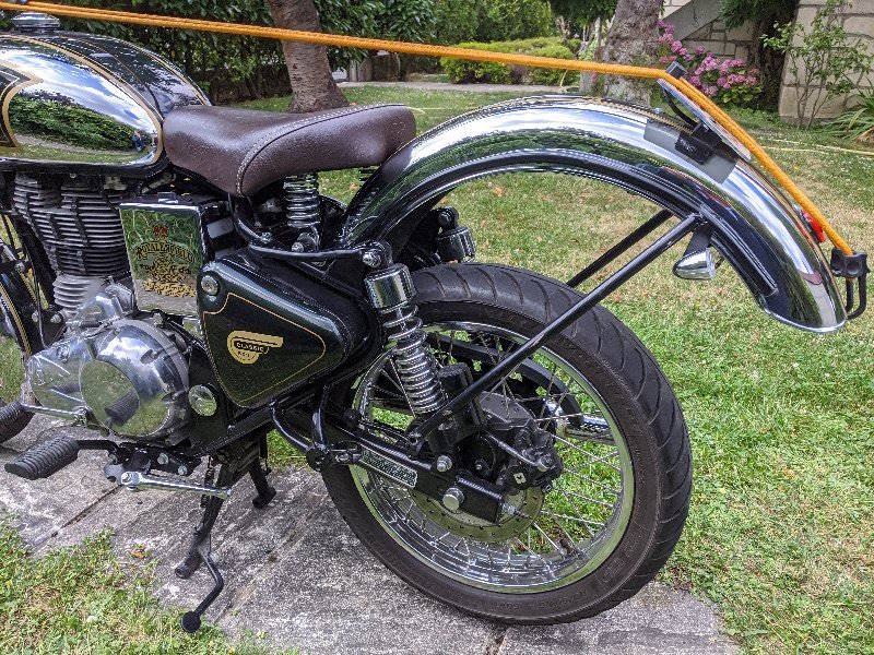

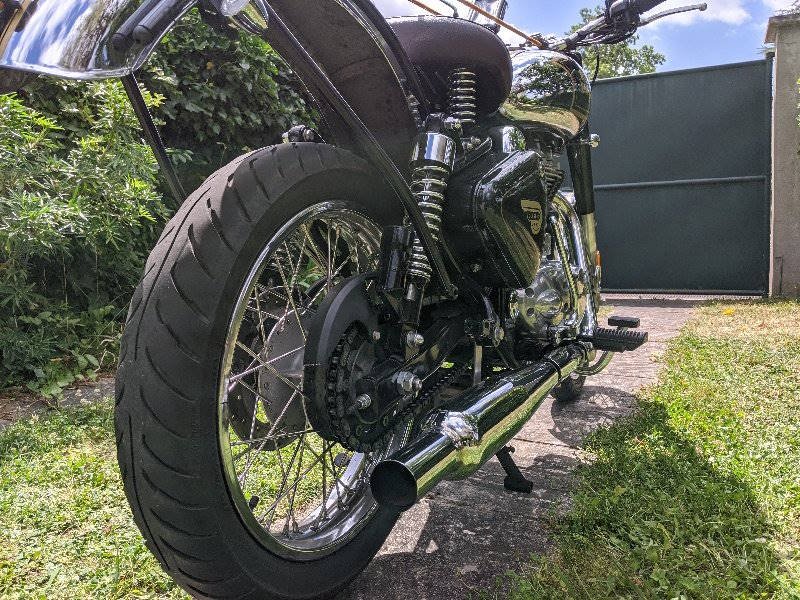

Messagepar JD92 » 04 août 2023, 23:55
Ex-Gromono a écrit :Efi Standard, oui. :)
Classic, je sais pas... :sorry:
Classic on peut,
par contre la chierie c'est le remontage de la roue avec le disque et le support d'étrier (Euro 4) + le tuyau de liquide de frein et le câble d'ABS sans parler des 4 ailettes du moyeu à enficher dans les amortisseurs en caoutchouc situés dans le moyeu de l'autre côté.
On a bien galéré avec l'ami Philippe (Phil de Balain) lors de ma crevaison à la Breizh Bigorneau l'an passé le dimanche matin. 4 bras n'étaient pas de trop pour en venir à bout et encore on travaillait confortable, au camping avec le matériel qu'avait amené Philippe dans son camping car (démonte pneus, chambre air neuve, pompe, divers jeux de clés et canettes de bière au frais) et..........il faisait beau.
Autre difficulté (mais ça on savait), kaissekisondurs à remonter ces pneus Tubeless :téviré:
Bref, tout seul, au bord de la route c'est téléphone, assistance épissétou :capitule:
Encore merci Philippe :oué:
PS1 : La bombe anti-crevaison n'a rien pu faire si ce n'est saloper le tout
PS2 : J'ai pu faire une bonne dizaine de km à plat en roulant lentement pour revenir au camping pour réparer, le pneu n'a pas souffert du tout, il est encore sur la moto
