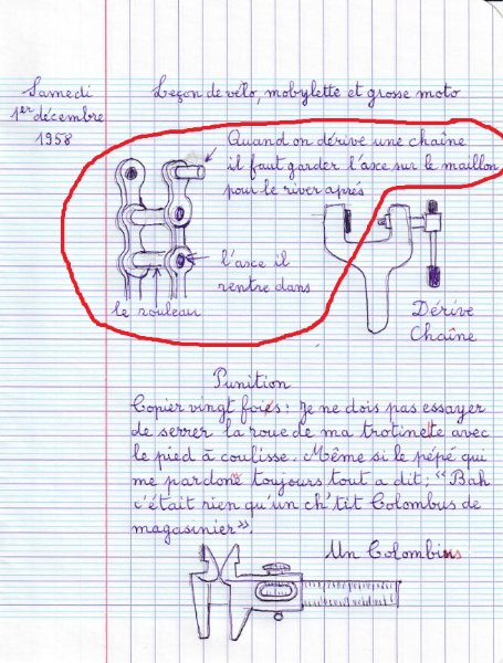

- IMG_20210126_00011024_1.jpg (77.33 Kio) Vu 1664 fois

Superbe !GEDEON 03 a écrit :IMG_20210126_00011024_1.jpg

Séquence nostalgie avec cette page de cahier d'écolier de Gédéon

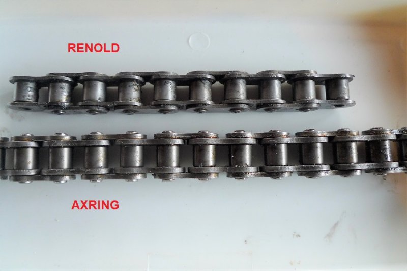

Vendredi dernier j'ai passé Cde auprès d'un fournisseur trouvé sur nénette dont je n'avais jamais entendu parler avant.
TECH 2 ROO qu'il s'appelle. Pourquoi avoir choisi celui-là? Parce qu'il s'est impliqué dans la recherche suivant mes critères techniques et qu'il avait une chaîne 110 maillons à 37,00 € de marque AXRING.
Cde passée vendredi et reçue ce matin
Sitôt reçue, sitôt raccourçue pour la ramener à 96 maillons.
C'est bien une 5/8" x 3/8", mais elle est vachement balèze en épaisseur et j'avais peur qu'elle ne passe pas
La Renold fait 17 mm et celle-ci 20 mm. Rien ne renseigne cette cote sur leur catalogue, elle est définie comme étant "hyper renforcée". C'est pas mes modestes 25 bourrins qui vont l'allonger
Elle est sans joints toriques

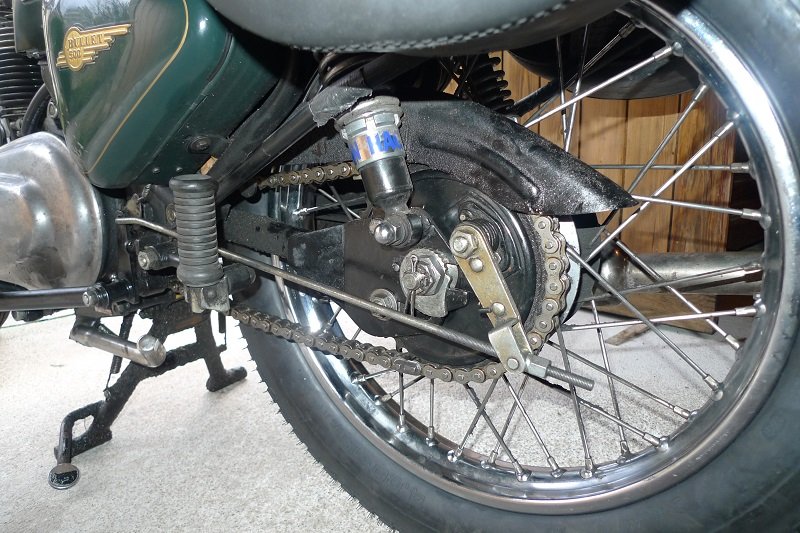

Bon, la voilà en place et y'a pu qu'à l'essayer prochainement, en même temps que le Mitas.

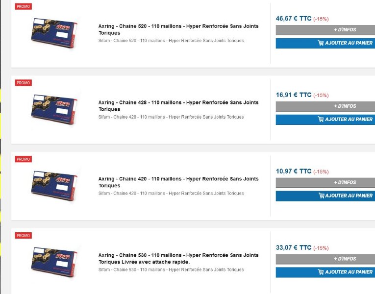

Paul, tu pourrais m'indiquer que c'est laquelle la 5x8 3x8 dont tu causes ?
J'en vois pas qui corresponde au prix que tu cites HT ou TTC !
Les 4 qui semblent correctes sont là.
J'en commanderais bien une de ces belles chaines, elles mettent en confiance.
Merci

Salut Didier, c'est la dernière de ta liste, celle à 33,07 €, la ref 530 SH 110 maillons sans joints toriques.
Sais pas pourquoi j'ai écrit 37,00 €, je m'ai gourré. Avec un port colissimo on est à 41,56€ livré. Y'a moins cher en port, mais je la voulais vite roudoudiou depuis le temps que la mob est en rade au garage

Ça y est, j'ai enfin pu sortir la pétoire pour faire une cinquantaine de bornes sous le crachin. Le pneu Mitas accroche super bien et la chaîne va bien aussi. Tout baigne
