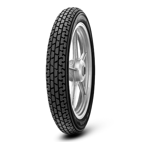

Je roule avec ça maintenant, bien adapté à la Bullet.
https://www.metzeler.com/fr-be/catalogu ... ts/block-c

Dom a écrit :Je roule avec ça maintenant, bien adapté à la Bullet.
C’est ce que j’aurais voulu pour ma Classic 350 mais niveau dimensions, il n’en existe qu’un sur 2.

il me parait bien ce Metzeler,
ça passe un 400X18 à l' arrière de la 500 Classic ?
