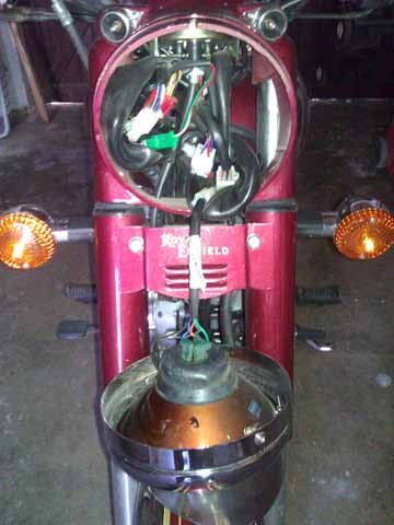

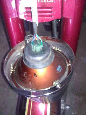

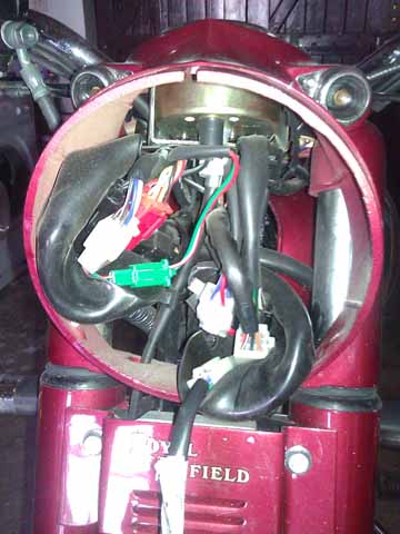

Hier soir, en rentrant , beaucoup d'appel de phare pour me signaler que j’éblouissais tout le monde, alors que j'étais seul sur la moto. Ce matin je démonte pour faire un reglage, je pensais faire pivoter l'optique sur un axe mais walou, que néni, pas de réglage possible. Je fais comment ? je dégonfle le pneu avant ???? :roll: :roll: :roll:
La seule bonne surprise et surtout d'apres ce que j'ai lu sur le forum et le peu que je connais en faisceau électrique c'est que dans le phare c'est cleen et bien branché. On verra à l'usure :wink:

Tu as aussi un petit commodo sur le guidon qui te permet de passer en "code" :mrgreen: :mrgreen:
Sinon, tuy mets une visière: une jolie casquette Perod/Ricard (Tm) que tu tiens avec un ou deux bracelets élastiques :lol: :lol:
ou encore, tu évites de rouler de nuit : imparable.
Bon, je déconnes, mais c'est vrai que la bullet éclaire bien. :D

Fait gaffe de ne pas laisser pendre l'optique au bout du faisceau !
Pof
Y'en a plus d'un qui y a laissé le verre :larme: :larme: :larme:

Purée z'ont bien amélioré !.....Pour baisser le faisceau lumineux faut incliner l'optique en intercalant des cales (scotch épais, mousse, etc) entre ce dernier et le cerclage ..... ou tout bonnement en jouant sur les orifices de fixations (trous ovalisés) pour faire en sorte que ça aille .

Mettre des amortos arrière plus longs ?
:mrgreen: :oops:
Re: Appel de phare
Messagepar Jackymoto » 11 août 2012, 21:12
Ne rigole pas,c'est ce que j'ai fait sur la mienne.La garde au sol était insuffisante,et le phare éclairait bien trop haut.
Ca m'a couté plus cher que si j'avais dégonflé le pneu avant! :lol:

Ce phare casquette existe depuis longtemps, s'il date du temps des dynamos Lucas, ce n'est pas étonnant, personnne ne s'emmerdait à rouler la nuit avec ces trucs-là.

les optiques pour le marché US sont differentes . parce que là ,pour l'instant c'est appel de phare et eclairage dans les arbres assuré.

Il faut vérifier que les amortos arrières ne sont pas réglés au minimum, ça peut déjà aider un peu éventuellement.
