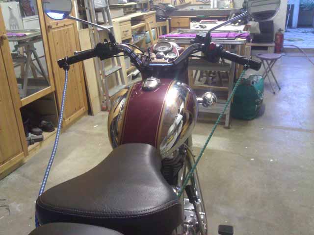

Messagepar Tit34 » 12 août 2012, 21:11
Et comme ça ? ça marche pas ? ok, je file :wink:
