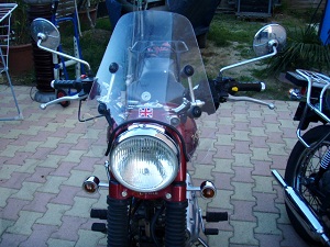

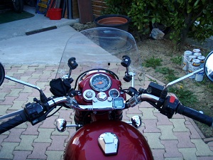

Quelques nouvelles de ma RE Electra suite à remontage du moteur (Diaporama mis sur forum par Mimi Lulu)
Je m'essaye sur le site car je me débrouille mieux en mécanique et en électricité qu'en informatique.
Ma RE était équipée d'un guidon plat, lorsqu'on voulait régler les poignées horizontales les comodos touchaient le guidon. J'ai remplacé le guidon par un guidon Tommaselli (diamètre 22 mm, largeur:720mm, hauteur:100mm) prix:40€,les câbles électriques des comodos et les câbles sont suffisament longs, pour le flexible hydraulique du frein avant, il faut réorienter le raccord vers le bas (Desserrer légèrement, pour éviter purge ).
Pour le pare brise:
Dimension: hauteur totale:430mm, hauteur au dessus du phare:330mm, largeur:380mm
acheté chez un accessoiriste (on peut également le trouver sur internet) prix environ 60€
A bientôt cordialement

Sympa le petit pare vent.
Mais je me pose la question de savoir si c'est efficace ?
N'a t'on pas tout le vent dans la gorge ?
