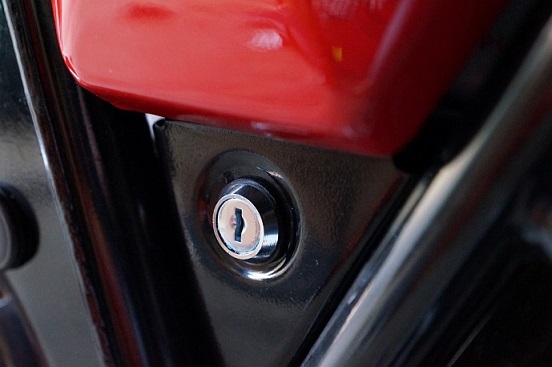

Je viens de remplacer ma serrure de carter de batterie sur ma CGT, qui s'etait barrée avec l'ancien proprietaire, j'ai donc recherché quelque chose d'adaptable qui ne se fasse pas la malle, j'ai donc trouvé ceci
http://www.epona.fr/8559-paire-de-serru ... -easy.html
qui une fois monté donne cela

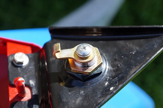

le diametre est inferieur à l'origine mais ne gene pas, j'ai compensé le jeu avec une tige en laiton de 1mm de diametre entre la serrure et la tole et laissé l'ecrou d'origine en guise de rondelle.
ça fait juste une clé supplementaire.
