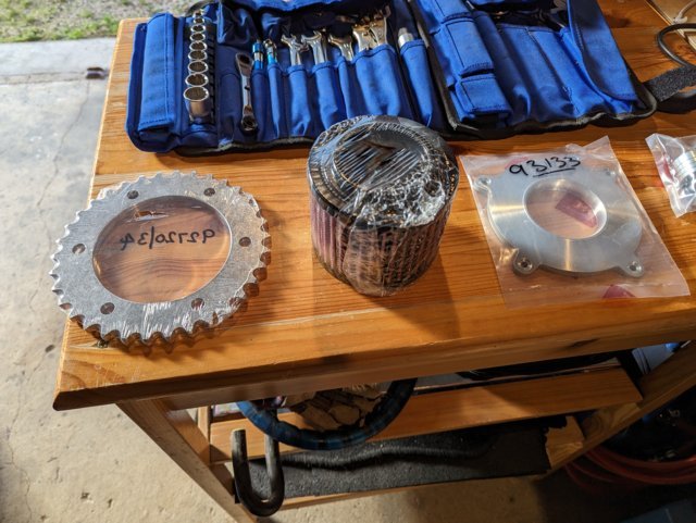

Mon projet,
passage en peinture, ajout d'une bulle, plaque déportée, feux bande led... kit Dyno etc....
Petite couronne...
Merci
